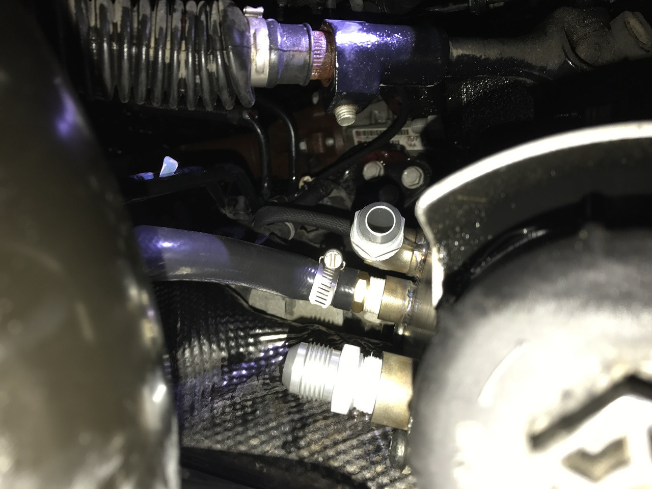

28
Автомобиль: WK2 3.0D
У сторонников гражданских тачек сейчас подгорит, но тем не менее. А может совсем избавиться от этого злополучного теплообменника?)
IMG_1686__23460.1500580702.JPG?c=2
IMG_1619__78352.1498574261.JPG?c=2
IMG_1620__63891.1498574292.JPG?c=2
Вуаля, избавляемся от ссыкотной детали, имеем выносной малорадиатор, и адекватную температуру масла даже в +25
