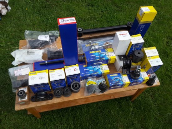

Привет..Сегодня делал ревизию того что есть на руках для работы по перетрести подвеску на будушие..
Старался достать MOOG но по началу прикупил то что смог найти сразу..
Для эксперемента FEBEST рычаги на зад в сборе и Spidan рулевые тяги..и скобки от CROWN для новых резинок стабилизатора.
Для задней подвески нашел выход на MOOG USA.. правда немного подороже чем в штатах но зато быстро и рядом..осталось 3 позиции прикупить и вопрос закрою.
По передней подвеске верхний рычаг все америка..
Нижний рычаг все кроме шарового америка Moog , шаровой европа..но это пока, плюну и прекуплю правельный, один вариан наклевываеться, боюсь сглазить..
Если потвердите что Америка в другом исполнение с масленкой, переходит европейца
точно найду и куплю..
Пока креминала нету , кроме нижнего шарового и то и за пыльника..
Но я готов вязаться в бой..Показываю что имеим на сегодня..
И это еще не все что нужно для ремонта по кругу.
Мне нехватает двух тяг- косточек на передний стаб, еще нерешил что брать,MOOG MONRO MEYLE NK..
И по передку нужно деталье и на вторую сторону по рычагам, верх низ..
Но это решаемо..

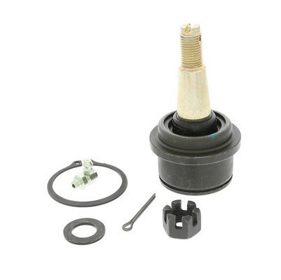

Подтверждаю, подходит 100%, себе весной поставил на низы MOOG K80629 (там по $ 32.79 за шт.)
потом, в другом сервисе, спрашивали - почему шаровые без пыльников :D
Автомобиль: Grand Cherokee WH 3.0
Нижние шаровые NK 5049301 ни при каких условиях - посадочный диаметр меньше  ответного диаметра диаметра мм на 3.
ps. рычаг не разбит, Moog K80629 не лезет без запрессовки.

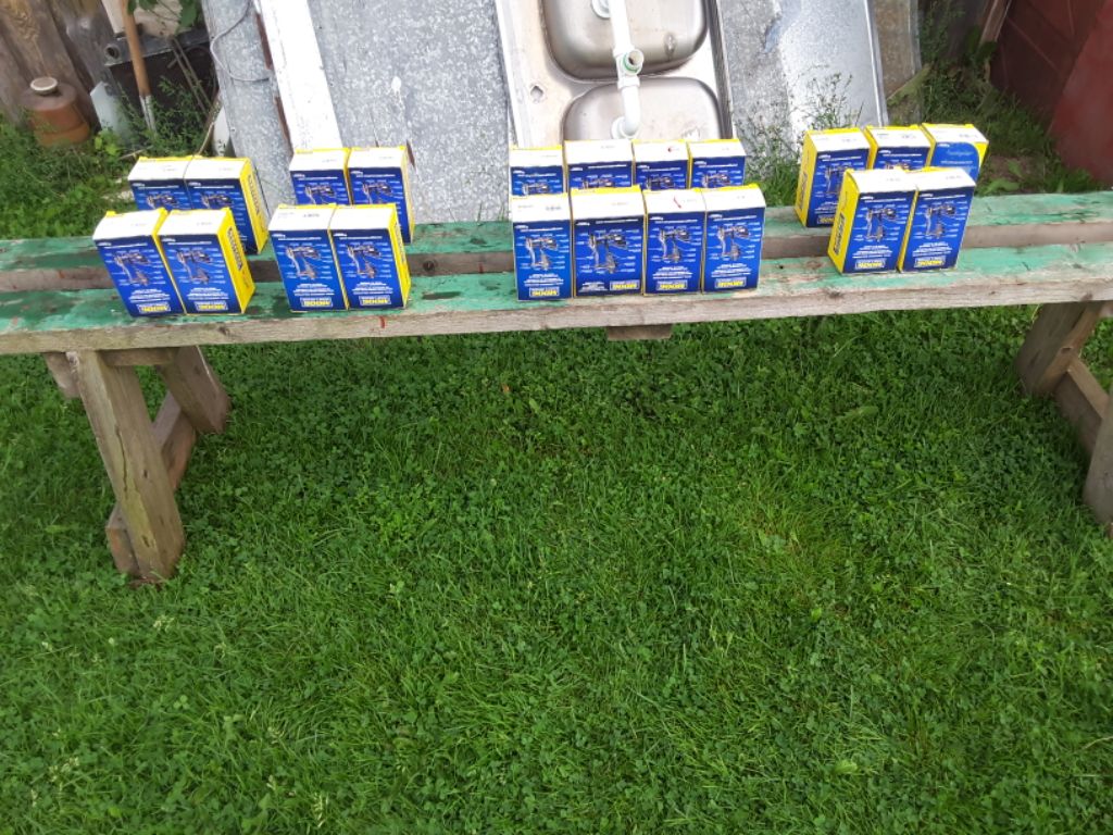

Привествую, я тут немного подзатарился, докупил недостающие деталью на подвеску.
Теперь могу все заменить в кругна MOOG.
Но есть доля сомнения, заказывал деталье на оби стороно, соотвествено 2 детали на руках.япро K200180
И одна позиция деталь, разнится внешне по другому сделано и сама подача другая, была запаена в пакет..Коробки одинаковые за исключением наклейки с инфой..
Фото ниже.
Четыре подрят фотки после общих фотографий, деталь в которой я сомневаюсь...
Последние 4 фото оригинал MOOG на ней есть место где сделано..и стиль с другим детальем узнается..
Если кто разберается просветите..или успакойте или растройте .
Как вы думаете, почему так.
Мне кажется сменили технологию, или передали куда на сторону производство.., или обман, в коробку положили деталь от другого произвадителя..
Внешне коробка свежее и сделано не давно, меньше выгорела на свету..
Зарание всем спасибо..

1 464
Город: Питер
Не стоит сильно паниковать, муг делается в мексике, китае, еще где-то.
Как любой производитель он предупреждает, что в изделия, по усмотрению заводом изготовителем, могут вноситься изменения для улучшения качества или исходя из условий производства.
Может этот сайлент просто с другой фабрики или конвейера.
Мне тоже на вилку передних амортов пришли с рокавто внешне разные сайленты, но в одинаковых коробках.
И ничего, подошли и встали как родные.
Конечно вероятность палева всегда есть, но это уже на совести вендоров и остальных продавцов.
Я стараюсь подвеску брать на рокавто, и успокаиваю  себя тем, что там затариваются америкосы и куча народу со всего мира.

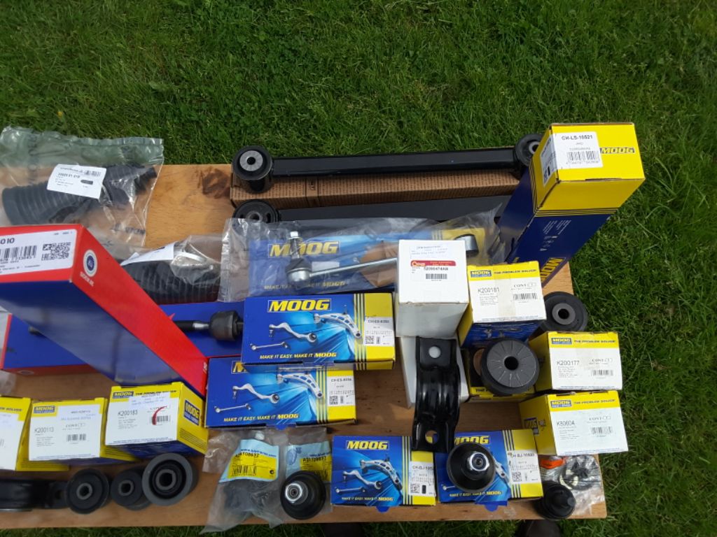

На даче еще раз проверил, чтобы убедится что все собрал.
Заодно родилась глупая мысль, перепресовать в рычаги от FEBEST саленблоки от MOOG.
Потренероватся, перепресовывать буду с помощью приспособы..
Шпильки , втулки, мощные упоры..
Может завтра, обкатаю..испытаю приспособу..
Может и отчет будет..
А пока покажу что собрал по подвеске, перед зад.
К200177,К200178,К200179,К200180 саленблоки, на верхние и нижние рычаги.
Если делать обе стороны то все нужно иметь в двайном размере..
Следующия кучка на перед, нижние рычаги на обе стороны.
К200181, К200182, К200183 комплект саленблоков на рычаг и К80629 америка с возможностью добавить смазки, сам нижний шаровой шарнир, улучшеной конструкции, также есть шарнир от европы, говорят менее удачный.
По деньгам у нас разница более чем в два раза..
На руках тоже есть , куплен как аварийный вариант на момент пока искал деталье.
Других вариантов на тот момент не было..
Если что продам, а так при демонтаже старого шарнира,на его место проверю как он пресуется, не прослаблен размер..Для общих знаний..
Следующая фотка, верхний рычаг передней подвески.
В состав рычага входит набор из 2 саленблоков К200113 и сам шарнир,обслуживающий, можно добавить смазку..его номер К80604..
Если на обе стороны то нужно по 2 экземпляра..
На фото 3 шарнира, один лишний, подвернулся лот из 2 шарниров за копейки..
Так и получилось 3.. шарнира.
Общие фото.
И последние, косточка, тыга переднего стабелизатора, уговорил я жабу и взял всетаки MOOG..
На этом все..
Теперь нужно найти время и место, чтобы перетрести подвеску..
Может в этом году махну перед, зад на следующий год оставлю..
Посмотрим.
Всем добра..

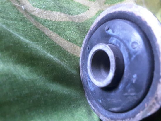

Moog наверное конечно хорошо, но что-то мне стало жалко денег на нижние шаровые (особенно с учетом того, что нежданчиком пришлось перетряхивать всю подвеску) и поэтому я взял себе Sidem 93082. 2000р за пару. На вид вполне себе так. Теперь только время покажет, сколько они проходят. Позже отпишусь.
IMG_20171218_204707.thumb.jpg.e04ccc449c168c82090658ac96670cf1.jpgIMG_20171218_204829_HHT.jpg.eae2dae52751f1e92e1ce8193d7ddf50.jpgIMG_20171218_204839_HHT.thumb.jpg.b48da279983670a1a8ffe025038d6338.jpg
667
8 минут назад, СашкаМ сказал:
Дай Бог чтоб ты был исключением из правил, а не как всё у сидема.
Чудес не бывает....   :D
