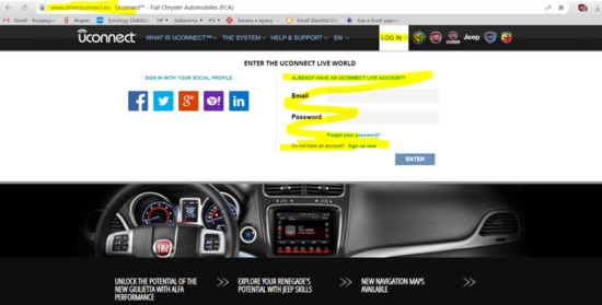

Здравствуйте! Подскажите пожалуйста как подключить программу Uconnect с телефона к Uconnect 5.0 Jeep Cherokee kL 2014 года! Программа на телефоне запрашивает логин и пароль, где их взять?
Изменено пользователем Александр Викторович
В 21.02.2019 в 09:23, Александр Викторович сказал:
Что за программа такая?
Никак. Это только для американского рынка.
8 минут назад, maxys146 сказал:
1.30 - 1.40.
Имя и пароль такие, же, что вы указывали при регистрации в системе uConnect.
Изменено пользователем GraveHeaD
