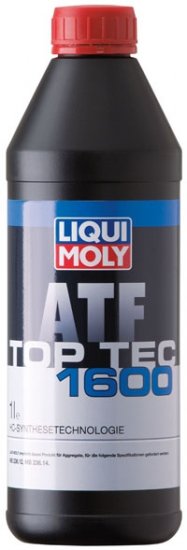

привет!а масло я так понимаю луки используешь?оно подходит под лист допуска MB 236.14???просто я когда менял, жаба душила за оригинал нереальные деньги отдавать!может и луки рулит!?
@volnorez, В этот раз буду заливать Top Tec ATF 1600 — НС-синтетическое трансмиссионное масло для АКПП
Top Tec ATF 1600 - это высокопроизводительное НС-синтетическое трансмиссионное масло АКПП нового поколения на основе современных, высокопроизводительных присадочных компонентов. Обладает замечательной стабильностью к старению и окислению, чрезвычайно высоким индексом вязкости и гарантирует оптимальное включение при любых условиях эксплуатации. Top Tec ATF 1600 разрабатывался специально для АКПП различных автомобилей Мерседес-Бенц и служит для устранения проблем при переключении передач.Специально для нового поколения 7-ступенчатых АКПП Мерседес Бенц и применимо к более старым 5 и 6 ступенчатым АКПП Мерседес Бенц. Тот же смазочный материал может использоваться в раздаточных коробках. Обращайте внимание на требования производителей агрегатов. Обращать внимание на спецификации и требования производителей агрегатов или транспортных средств. Максимальная эффективность гарантируется только при использовании чистого, несмешанного продукта.
Соответствие и допуски
MB 236.12; MB 236.14.
В закупке мне обошлось по 600 руб.
Виталий, кинься в личку телефоном своим... Отзвоню поговорим)))
Понятно, у меня получилось по штукарю, поменял в итоге 8 литров, то что там было на оригинал совершенно не было похоже, я был в шоке от цвета, хоть запаха гари не было и то хорошо!задавал вопрос официальным дилерам называя машину, говорили лить АТФ, даже купил, но потом наткнулся на допуск мерседеса к нашей коробке, вот теперь канистра 4 литра АТФ стоит, кому надо отдам за пол цены от экзиста))
Ну это масло по 960 у некоторых в розницу видел.. Это стоит у знакомых в магазе...Брал под заказ, ещё не проплатил. Могу переуступить вместе с фильтром.
ну это.... это какое? :crazy::rolleyes:
про ликви.. Родное тоже вроде около 1000 за 900 гр.
Личку прочти.
52306db95bfc.jpg"]Моя ссылка[/url] ребят а по деньгам то выгоднее 52306db95bfc.jpg
Изменено пользователем rakitsky
чет я очкую !!! :mellow: все таки коробочка, она должна работать!я залил оригинал, жабу пришлось задушить!)) тем более не так часто меняется, мне хватит! :D
заливаю это масло уже второй раз и полет нормальный учитывая где я гонял (http://jeep4x4club.ru/topic/6732-probeg-kaluga-kadzherom-pechorskii-r-on/)
меняли у нас в калуге с прокачкой.
