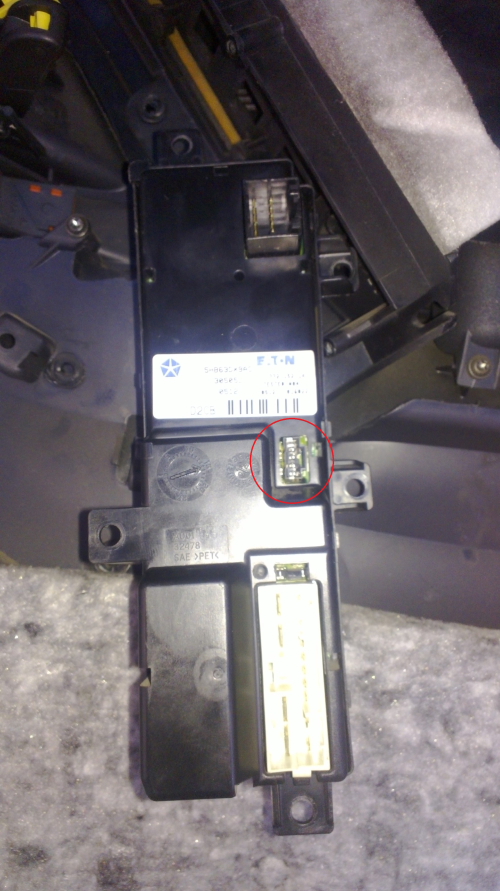

Приветствую
Подскажите горе автолюбителю три вещи:
1. Есть ли разница по блоках управления левой дверью у меня стоит 5HB63DX9AC
а на заказ (без сворачивания зеркал) 5HB61DX9AC
2. Если есть ли возможность заказать данный блок (5HB63DX9AC) через интернет в Москве (особенности доставки в Алматы только через инет с доставкой по Москве)
3. что подключается в гнёзда указанные на картинка (после работы мастеров-ломастиров по установки сигнализации появилось подозрение, что чего то нехватает)
