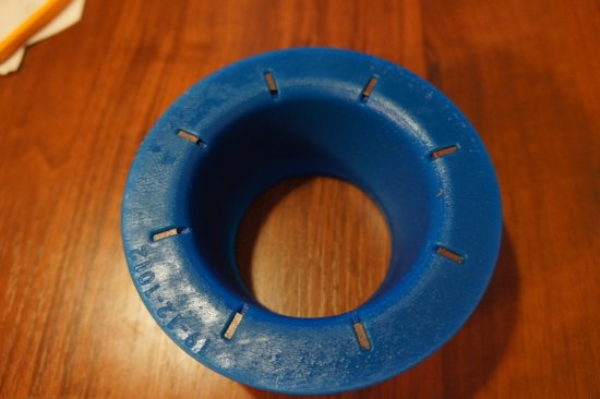

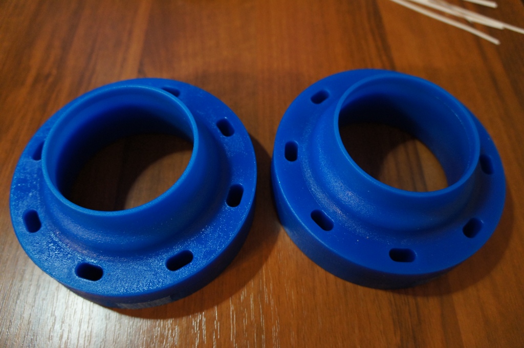

пришли сегодня проставки на задние пружины от "Полиуретан". Сделаны весьма добротно, имеют металлическую основу, залитую полиуретаном.
Такк же вчера написал Влад, отправил пружины, все 4 шт. Думаю, к выходным заберу.

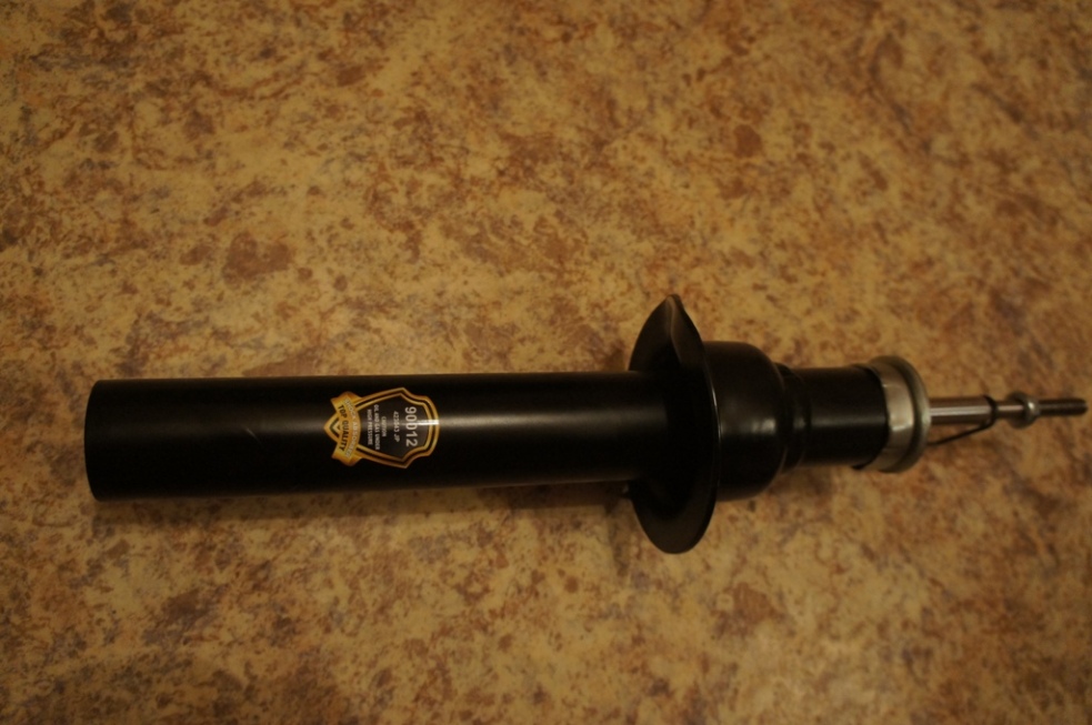

Еще пришли два аморта передних Ashika https://www.emex.ru/f?detailNum=MA90012
попробую внедрить их вместе с пружинами. Мне кажется, они сродни по характеристикам тем, что стоят у мня сейчас (читай - родным), попробую, что получится.
Заодно проверю, что у меня скрипит-хрустит спереди справа - есть мнение, что это амортизатор.

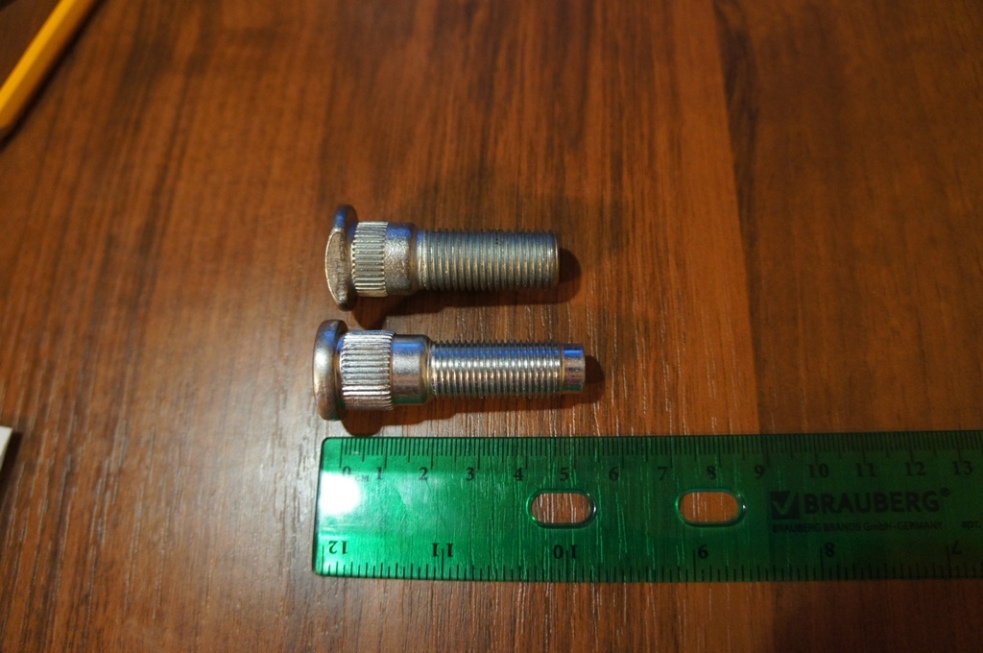

Так же прикупил две шпильки колесные - одну родную, одну от УАЗа, правда, короткую. Померил, диаметры посадочных мест практически идентичны: у нашей 16,7 мм, у уазовской 16,5 мм. Разве что наша сделана качественней с виду))
Заказал на емексе от уаза такую же, только удлиненную (75 мм), придет, измерю её.
