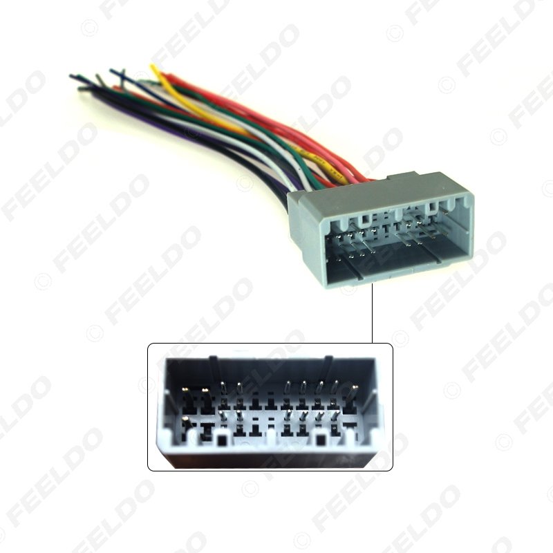

По распиновке вот http://www.wkjeeps.com/wk_audio_pinouts.htm
По can адаптеру пообщайся с продавцом, возможно он у них 2х скоростной или можно укомплектовать адаптером для 2005 года. На чистом адаптере 2008 года, 2005 работать не сможет ибо разные скорости кан шины.

Нашёл на Али такой раъём. около 300 руб. стоит.
По части CAN BUS DECODER пробовал списываться с китайцами. Не понимают о чём речь. Либо косят что не понимают.
