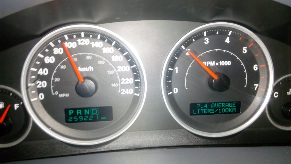

Ребят, если Джип из часа времени 40 минут катится  по трассе 70-90 км/ч, а после, 20 минут едет 50км/ч, без пробок между двумя светофорами, то это очень вполне возможный расход.  Летом и у меня 10-11 было, когда на дачу с друзьями каждый день выезжали в подобном режиме. А, если обнулится и ехать часик 50 км/ч – тут и 6.8 увидеть можно, но до первого обгона. У кого Джип здоровый – попробуйте.  Да, вот-же! Моя фотка.
70км/ч.
Изменено пользователем National
628
12 часов назад, олегТТ сказал:
Роман,ты забываешь,что при колесах в 32"( у меня тоже), существует погрешность в показаниях спидометра и одометра из за разницы в длинне окружности колеса.В данном случае она составляет 8.5%.Т.е. к показаниям скорости и пробега нужно прибавлять эти 8.5%.
А вообще,такой расход прям идеальный.Я бы сказал даже слишком.У меня таких показаний не было. Узнать бы ещё, что на это влияет.С др.стороны при движении через город по пробкам факт.расход по баку составил 15.1 л.
Скорость как ни странно почти в 1-2 км/ч соответствует GPS.  У меня висит комбо-детектор с регистратором, и на нем скорость по спутникам. Я сам удивлен, но спидометр почти реально показывает. Возможно я выбрал весь "запас" погрешности... Но и еще я лаунчем ставил максимально доступные колеса в настройках машины.
Да и не совсем идеальный расход. Имхо. У меня сотня фотографий за поездку, я выбирал те (и записывал выше значения), которые минимальны на данной скорости. Но они и так получаются минимальны. На горках чуть растет, под горку падает - это конечно было.
628
22 часа назад, Roman76 сказал:
По баку я знаю, уже писал в теме, у меня средний 15.6 за 400 км (100 пробки и город, 300 трасса до 200кмч).
И вот за последнюю "экономную поездку" (100+300) за неделю я получил средний 14.1 сегодня по баку!
Я всего 160-200 км/ч ехал недолго, в среднем 120-140...
21
Автомобиль: jeep grand cherokee wh
2006г.в.
