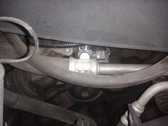

15 часов назад, E_Gun сказал:
Нифига! Датчик атмосферного давления, он же датчик давления во впускном коллекторе, на дросселе стоит.
Это 100%, я его менял.
2bd39ab04f909fafce84fef00118
Именно такой датчик стоит в корпусе воздушного фильтра и является датчиком атмосферного давления) Ставлю бутылку пива на то, что датчик, который на фото стоит именно в корпусе воздушного фильтра и  это датчик давления, а температуру мерит ДМРВ!

Да,это датчик давления наддува.Так гугл и говорит.
Изменено пользователем олегТТ

37 минут назад, Akpo6at13 сказал:
Стас! Ты проиграл :)
https://www.drive2.ru/l/471400218319913145/

Там номера разные.Один А006153 14 28,а в драйве А006153 15 28 и оба датчики давления наддува.
А в корпусе воздухана стоит А 006153 20 28 и это ДАТЧИК ТЕМП.ВОЗД.СМЕСИ.))

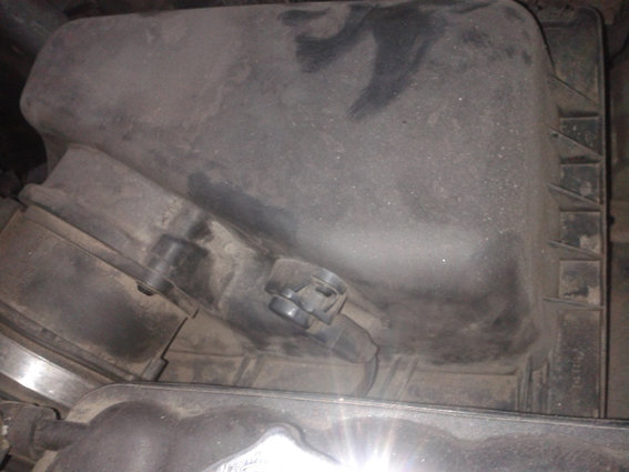

18 минут назад, олегТТ сказал:
Там номера разные.
По барабану, они по замене идут
А на воздушном фильтре вот такой:

Да я уже и сам посмотрел и исправил.)))
