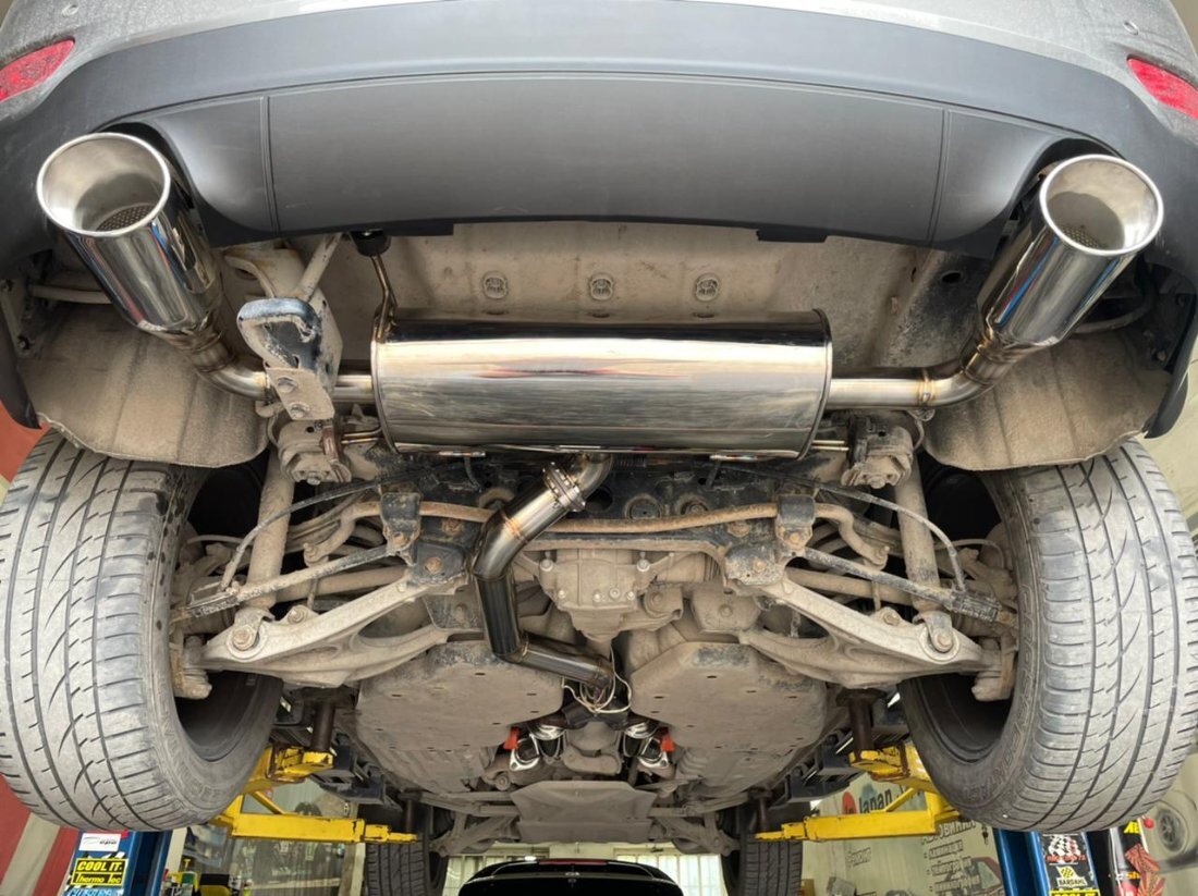

Это моя труба
Позвольте тоже помериться трубами :)
Вот моя/мои:
Хотел солидную басовитость только на низах. Мало верил, что на 3.6 этого можно добиться, но мастер постарался - ему удалось! Я доволен:)

12 часов назад, Maranello сказал:
Я доволен
Хозяин - барин, конечно. ИМХО, с этим самогонным аппаратом ездить только в Тюмени, там где вообще нет гаишников, только олени....
Цена явно не копейки...
Разрешение с НАМИ есть? Если нет - это отстранение от управления, машина - на штрафстоянку, у вас вплоть до лишения прав.
