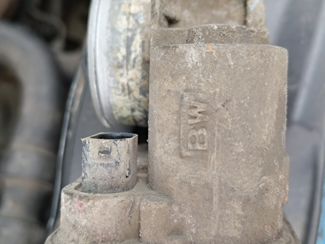

Вскрыл заслонку, зубьев нет. Как понять производителя заслонки (оригинал/неоригинал)?
а на старой заслонке есть литье большими буквами BW?
просто глянул на дроме бу заслонки. почти у всех есть такое же литье (цифры, солнышко) но у некоторых есть еще буквы  BW, которые есть на каталожной  схеме.
У меня новая заслонка типа Мексиканская.Tech Smart (SMP)  на ней ваще нет никакого литья. только номерок гравированный.  Мош это и есть тот самый  дешманский алиэкспресс ? 🤣

Пробег сейчас 306000. Я купил Компасс при пробеге 120000. Итого я проехал сам 186000 и до этого момента ДЗ не менял.
6 минут назад, sanityclause сказал:
просто глянул на дроме бу заслонки. почти у всех есть такое же литье но у некоторых есть еще эти буквы  BW, которые нанесены на ДЗ на схеме.
У меня новая заслонка типа Мексиканская.Tech Smart (SMP)  на ней ваще нет никакого литья. только номерок гравированный.  Мош у меня  и есть тот самый  дешманский алиэкспресс ? 🤣
Что значит на схеме?
@Вяч а на старой заслонке есть литье большими буквами BW?
а вдруг предыдущий хозяин поставил оригинал?)))
5 минут назад, Вяч сказал:
Таких букв нет.

вот такие буквы на ориге
@sanityclause BW производитель автозапчастей: подшипники, ступицы, ролики. Кто они и откуда непонятно
Изменено пользователем Acovant
на каталожной схеме выше та же аббревиатура.
на всех заслонках  б/у нашего артикула что продают на разборах  с указанием "оригинал" стоят эти же буквы.
эта контора может быть такой же как те что делают что-то для  Крайслер внутри амэрики.
на рокавто куча  производителей,  по ценникам сопоставимы с оригинальными запчастями,  но у нас они не всплывают никак нигде ни у одного продавца запчастей.
