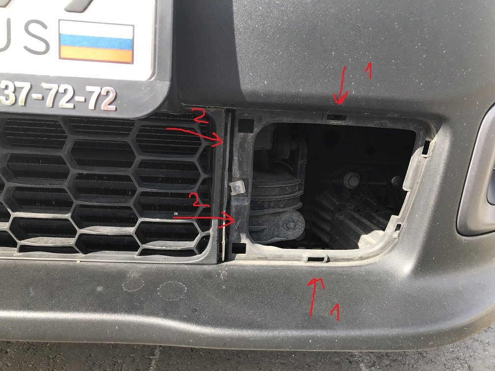

На днях задумался об установке сетки в бампер, дабы защитить радиатор от множества камней и прочего мусора с трассы. Цена вопроса у дилера - 4-6 000 руб. естественно шокировала.  Решил попробовать сделать самостоятельно.
В ближайшем магазине была куплена сетка и хомуты, цена вопроса около 400 руб.
Вооружившись отверткой начал разбираться с доступом к внутренней части бампера. Скажу сразу, что руки у меня точно растут не оттуда откуда надо))), мастерством в подобных вещах(собрать-разобрать) я никогда не отличался, но зато с принципиальностью и упорством проблем не возникало.
Итак. Первый шаг - снимаем боковые заглушки. Аккуратно, иначе можно сломать крепления!!! Чуть поддели сверху и снизу, далее поддеваем со стороны решетки радиатора!!! Если делать так, то снимаются они элементарно.
Автомобиль: Jeep Cherokee KL
Jeep Renegade
Шаг 2. Снимаем саму решетку. Держится она на 2х саморезах. Короткой отверткой(головка там четырехгранная, но крестовая отвертка взяла ее легко) откручивается изнутри и аккуратно вынимается с креплений.  Немного усилий и решетка снята.
Шаг 3. Обрезаем сетку под размер решетки, затягиваем хомутами.
Шаги 1 - 3 заняли у меня около 15 минут. Я конечно же был безмерно рад, что сделал сам и сэкономил бюджет, но радость моя улетучилась в тот момент, когда я стал собирать все обратно...
Самое сложное - поставить на место решетку. Если нижние крепления фиксируются легко, то верх никак не хотел вставать на место. Около часа потерял на том, чтобы найти приспособление типа крюка и притянуть снаружи верх решетки. Если бы знал заранее, то имея крюк не имел бы этих сложностей, да и времени кучу сэкономил.
В общем полтора часа возни и сетка в бампер установлена.
