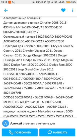

Нашел в источниках для wh c 08-15 г они идут

0035400217 / 0009054100 / 56029400AD / 56029400AC / 56029400AB / 56029400AA / 56029398AB / 56029398AA / 974043 / A0055429618 / 974-043 / 68241067AB
Jeep Grand Cherokee 2011 в нашем случае... я же выше написал, что они аналог на старшие модели...

Вот что нашел ... может кто то пытается ввести в заблуждение?

5 минут назад, Серега на джипе сказал:
Работало конечно..Как я понимаю ни кто не пробовал такие датчики
Там написано - Гранд 2011 года... у вас какая машина?
23
Автомобиль: Джип гранд чероки
Город: Химки
08 года.В начале страницы написанное крайслер 08-15 и далее машины перечисляют.Вот и решил у людей поспрашивать.
