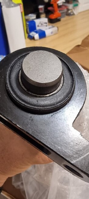

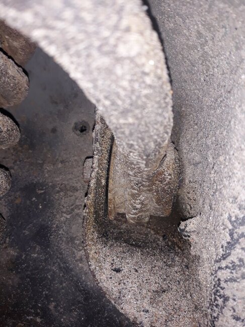

При торможении у Меня был стук с правой стороны . Сорвало саленты со втулок , стучало рычагом верхним в проеме крепления саленблока . Подложил резинки с транспортерной армированой ленты . С наружних сторон саленблоков , толщина примерно мм 5. Перестало . Поменял новые рычаги , и резинки поставил сразу , чтобы в будущем не срывало. Нагрузка при торможении идет на них не хилая.

11 минут назад, Алексей Майстер сказал:
смотрел там, да движение есть, но не сильное, и рычаги новые.

20230124_062306.thumb.jpg.3e0028d1583954a069d7693823270b8c.jpg20230124_062343.thumb.jpg.c8e70cef870b8105751cde2ffba976a4.jpg
Может резина в салентах мягкая и всетаки сыграют .

да, но тогда был бы виден след от удара, чистое место, а у меня там все так же...
