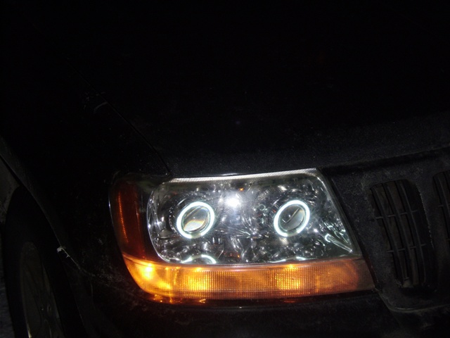

Заказал не так давно (писал на форуме об этом) противотуманки линзованные с ебая. Сегодня поставил. Светят получше, чем родные, но должной прибавки в мощности ближнего не наблюдается. Это всего противотуманки,как ни крути.

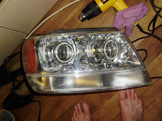

Таки вся беда, деповские мутные и со сколотыми углами, т.е. ценного там только корректоры.
А что, есть вариант купить Новые, частично линзованные с ебеея (там в каждой фаре только по одной линзе) и вкрякать туда корректор?
Ну купи новые, мерикацкие, вези. Корректоры потом переставим :lol2: Вот чота все сума сходят с кореекторами. МАНУАЛЬНЫЕ переставляются. Да вообще, ВСЕ корректоры, что я видел, по разъёму идентичны. Диаметр шарика-штока разный, а то и шток без шарика бывает. Другая проблема - в управлении.

Как они светят, я уже показывал. Что с ними после китацкого ксена случается - я тоже показывал.

И вот ещё что в голову пришло - монолинза светит лучше, чем би, так что имеет смысл ставить монолинзу под ксенон или монолинзу под галоген. Ну про то, что брендовую монолинзу с ксеноном для ретрофита можно притащить оттуда - это было в соседней ветке.

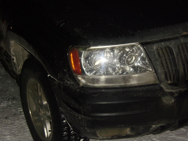

Сегодня я увидел, что на Гранде может быть свет. Это круть! :to_keep_order:
у меня что ль увидел? :to_keep_order:

Одной хэлловской линзы в каждой фаре - за глаза B):P

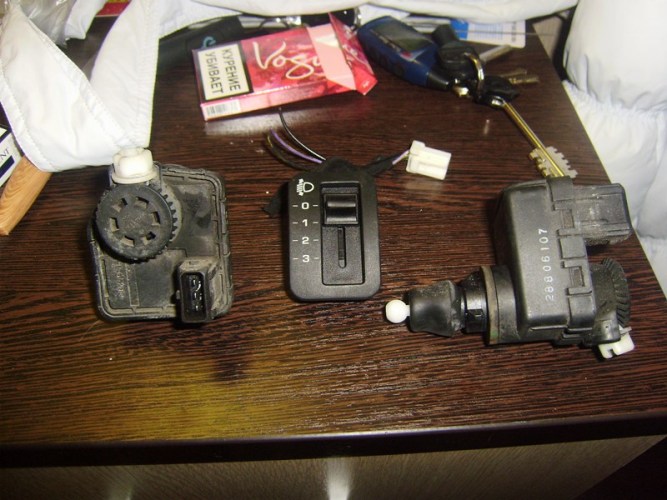

народ, подскажите а...вот что есть. корректоры без разьёмов, крутилка. разьёмы на сами корректоры я подберу где-нить. стойкое ощущение, что не от вжика всё это. по размеру белого шарика вроде подойдет в дырку в отражатель. я вот только понятия не имею как всё это заставить работать. в разьёме крутилки 3 провода. чёрный, чёрный с фиолетовой полоской и чёрный с зелёной или жёлтой чтоль... я дальтоник немножко )))))) народ, подскажите, как всё это заставить работать? какой провод куда кидать?
ЗЫ: это не крутилка, а такая переключалка, вверх-вниз рычажОк. так вот в нём как в нашей коробке, такие чешуйки одна поверх другой :rolleyes:

нет, электрический. не автокорректор. у меня стоит обычный, который отвёрткой кртить, а я хочу как в нормальных авто поставить.

@ромус, неее, он посылку от меня наконец поставил :D У него лучшая моно линза в природе, даже круче хэллы супер-нью по ближнему свету. В принципе эти две светят как твои четыре, даже получче, благодаря заводскому ксену :D + там хитропопое светораспределение, дальше от машины - ярче. Ну я показывал таблицу :D
Корректор твой самый натуральный жыповскиц. Три провода, земля, плюс и управляющий, вроде так. Управление по ШИМ, кароче, методом тыка перебирай :crazy: По идее должна быть маркировка, типа G, - и какие то цифири. Везде по разному.
По поводу разъёмов, зайди в тазиковский магаз, я там такие видел. Чо, дурак, не купил - без понятия :D

провода просто перебирать и всё? ладно, попробую поморочиться.
а чьто за линза?
хэлла матовая, однако :) Ну, 3 штуки, 6 вариантов, если я правильно вспомнил институтские годы :lol2:
от акума что ль напрямую пробовать? минус на кузове, после установки фар я теперь знаю где минус в машине берётся :rolleyes:
Нээээ, питание на блок управления, с блока уже три провода на регуляторы. Помоему так :D
