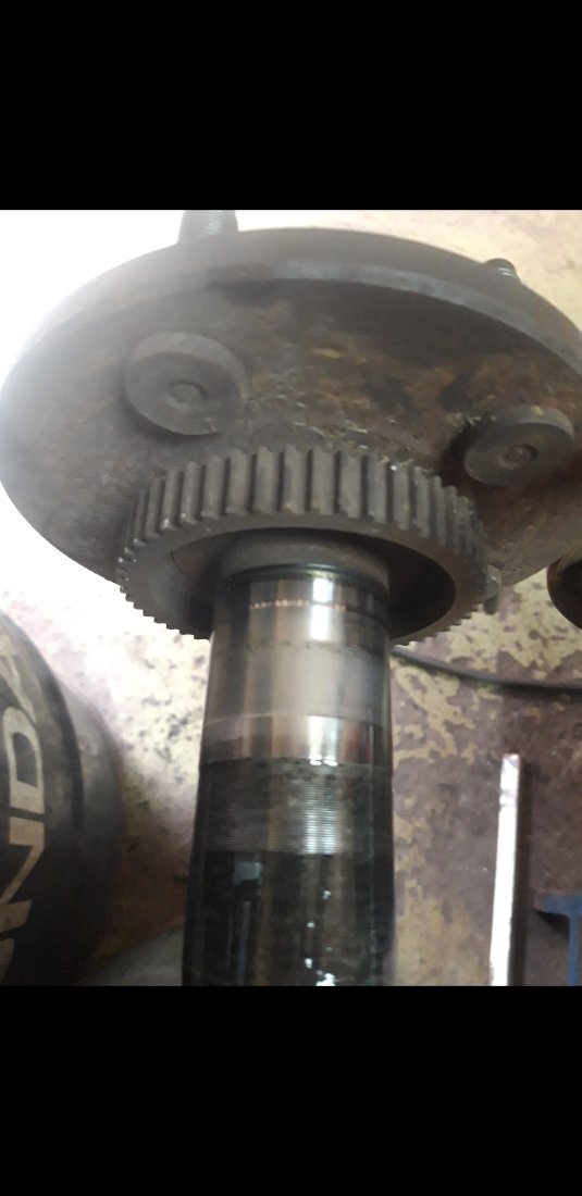

Можно масло поменять в мосту, если чистое то оси живые. Я каждый год менял масло идеальное, а залез после стука через 5 месяцев после замены и мутная жижа, а ось сняли, ну фото выше.

@ed1368  тоже в сентябре 22го менял, в феврале 23 ось умерла, не каких ярких симптомов не наблюдал только люфт не большой и постукивание на малых оборотах. Шайбы стопорные стоят, палец снять и пару болтиков открутить.
