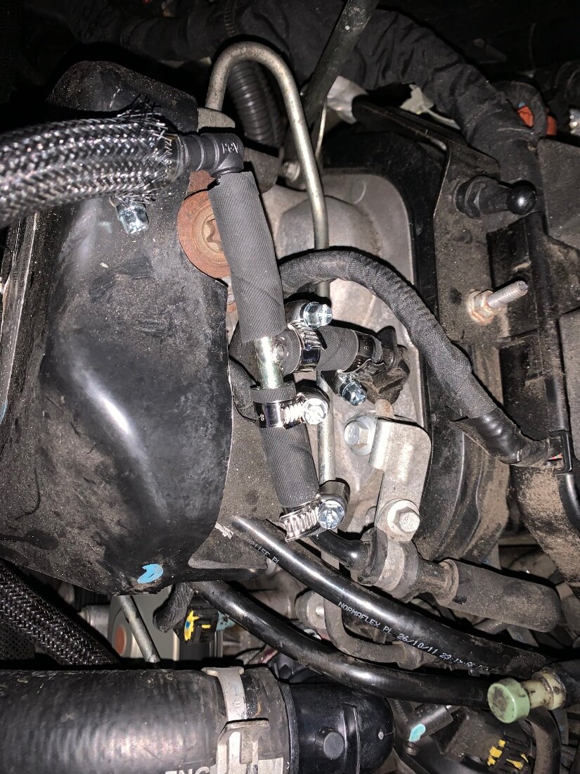

Всем доброго дня , при замене термостата случайно был обломан тройник соединитель топливного шланга и тнвд . Как и все остальное в жтом движке , хрупкое как макаронина , просто обломался и все ( ранее уже сталкивался с обломом тройника на рампе )
может кто подсказать номер детали ? Или у кого есть в запасе готов купить .

Не могли бы помочь с номером серого соединителя или как теперь быть ?

Проблема решена походом в ближайший автомагазин
