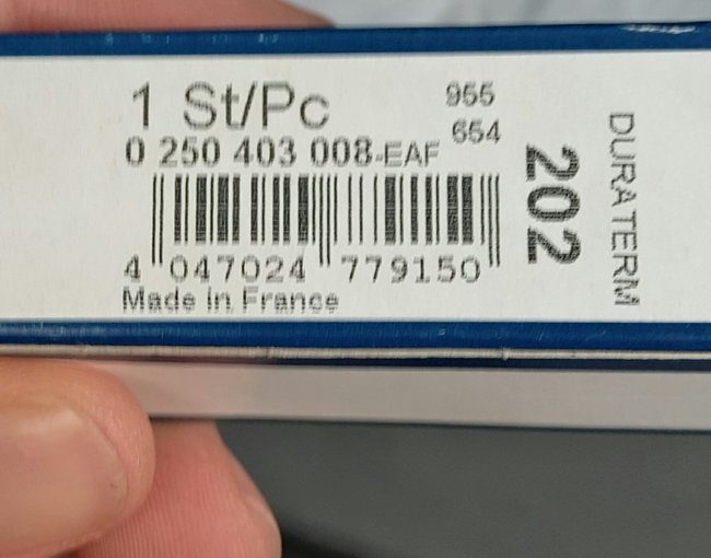

BERU у меня щас нет, а вот Бош отфоткать могу

Я  брал в экзисте Bosch 0250403008 в конце 2016г.
Насколько живы все шесть не знаю, но работают до сих пор.
Ценник, кстати, не изменился за 3 года - около 550р.
Но мое авто не показатель, т.к. по морозам от -5-10 и ниже часто юзаю вебасту (до запуска мотора).

Bosch 0250403008
Год назад тоже одну неисправную поменял на бош

Купил этот БОШ в Экзист 01.12.22 по 1008р. за штуку. Менял только 5 и 6ю.
Поменяли - выкрутились без проблем, но у меня движку кап. делали летом 22 года.
В самые сильные морозы января 23г. ниже 20ти, после простоя 3-4 дней завод с первого раза. Не бензинка конечно, но норм.
