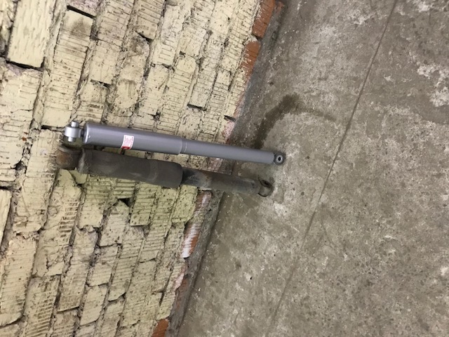

Держу в руках новый задний аммо Б6 от ВК,интересно будет сравнить со стоком,учитывая низкий пробег моего авто+идеальные атмо условия(штат Джорджия)
Сдавить 2 руками,на весу,не упирая во что то - у меня не получилось.
