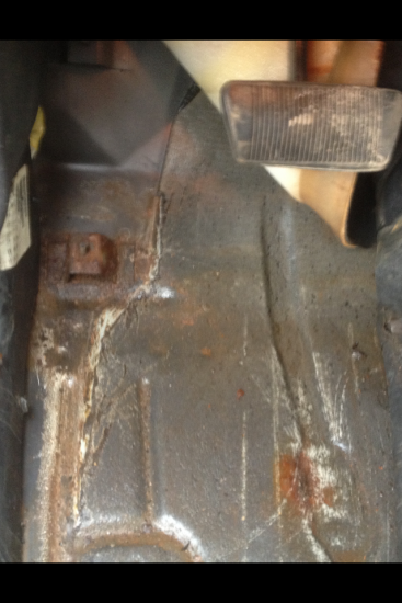

А у меня так и затекает вода на вод.коврик,на месте и в дождь,последние ручийки обнаружил на ручке открывания копота! Грешу на резинку которая сплошная идёт по верх дверей,а там хз,может и ошибаюсь
Я тоже на что только не думал. На самом деле вода из под люка попадает под крышу и может протечь в салон  в любом месте.
В общем, у меня с этим всё! Как в прошлом году залепил люк герметиком, так сухо. ВЕЗДЕ в салоне.
Блин,ну как не хочется его лепить!!!! Первая машина с люком!

Дай бог дай дог,а я вон че под ковром нашёл post-23749-0-91712400-1468527242_thumb.jpeg конечно всё вытравил и закрасил, но нах это нужно
