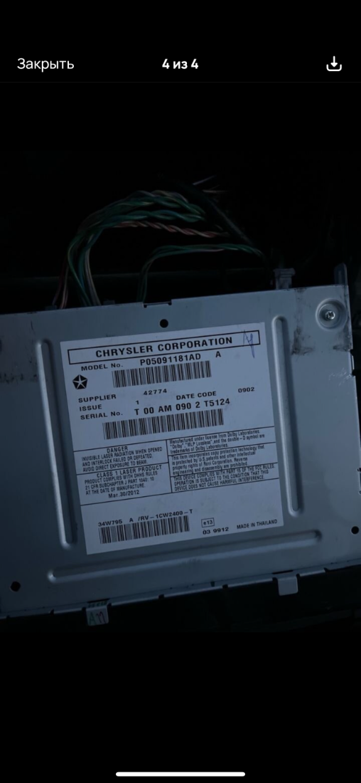

  2. Здравствуйте! Подскажите пожалуйста, как узнать код от магнитолы? 1C4NJDCB9CD655245

    Код к магнитоле

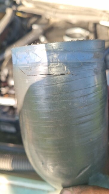

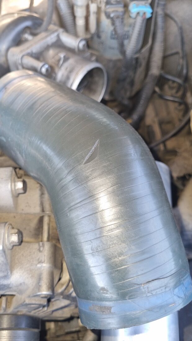

  5. Посмотрел я внимательно свой патрубок, который идет от интеркулера к дросселю. Он состоит из трех(!) силиконовых трубок, и двух металлических, которые скреплены между собой хомутами. Верхний патрубок был треснутым (на фото). До остальных патрубков не добрался, надо снимать бачок омывайки, но не было времени. Все патрубки, особенно снизу, сильно испачканы как будто землей. Скорее всего масло из-за плохо работающего маслоотделителя в клапанной крышке, а он весь в масле, понемногу вылетает через эти множественные крепления хомутами наружу, смешивается с пылью и оседает на патрубки в качестве немного влажной грязи. Протер все патрубки, верхний снял, обрезал по трещине, кстати трещина не сквозная. Еще увидел, что снизу этот патрубок как будто надрезан, а скорее всего просто обтирается об что-то. Подозрения на датчик температуры от сигналки, его прикрепили к патрубку охлаждения на стяжки. На первом фото в сообщении 538 его видно. Но в тоже время на том же фото видно, что патрубок интеркулера от датчика достаточно далеко, может и не датчик виноват.

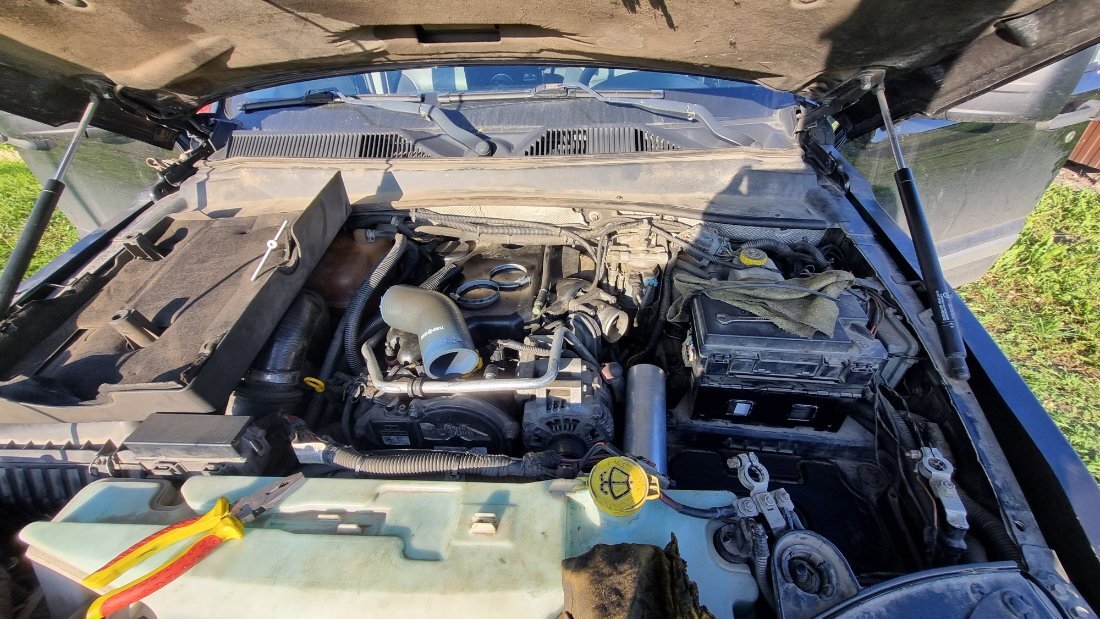

    Посмотреть в районе блока термостатов. Особенно под ним - на стыке двигателя и коробки могут быть следы вытекшего. Ну и все шланги по которым протекает антифриз по идее тоже должны быть без красно/белых следов в местах стыков/подсоединений... А так вообще не особо критичный уход за год, можно просто долить и наблюдать дальше. Удачи.

    масложор
    @Acovant где-то думаю, просто сочится понемногу. не замечали, в холодное время доливать в основном приходилось или от температуры не зависит? если в холодное, то это ослабевают пластиковые соединения (тот же тройник вверху) а так? я бы начал с него, с верхнего тройника, потом блок термостатов глянуть, внизу посмотреть соединение с маслоохладителем. где даже немного уходило зимой, останется красный налет. может конечно в салоне уходить, печка, но вы бы запах слышали..

  27. Acovant
    масложор
    @sanityclause За год уровень снизился на 3 см в бачке. С чего начать?
