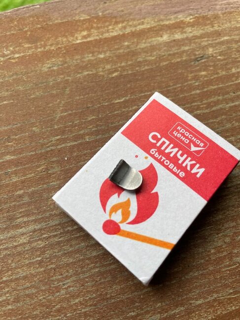

  12. Если вскрыть, то наверное видно будет. Вот ТУТ на 2мин 20 сек можно рассмотреть
  13. Спасибо! Прихожу именно к такому выводу. Меня с самого начала сбила с толку загнутость осколка, я подумал, что это такой крепёж полукруглый. А если после облома осколок был согнут вращающимися частями, то - вполне. А можно ли оставшуюся повреждённую С-клипсу увидеть на матчасти? Куда смотреть?
  14. На обломок С-клипсы (52069 426) непохоже?
  15. Прошу помочь определить - от какой детальки? Решил поменять масло в заднем диффе. Открыл крышку, а там на магните мелкий обломок какой-то скобы. Пробовал определить в каталоге Elcats, но не смог найти соответствия. Что делать? Я в 450 км от дома. Неизвестно, когда это оторвалось и можно ли доехать до сервиса.
