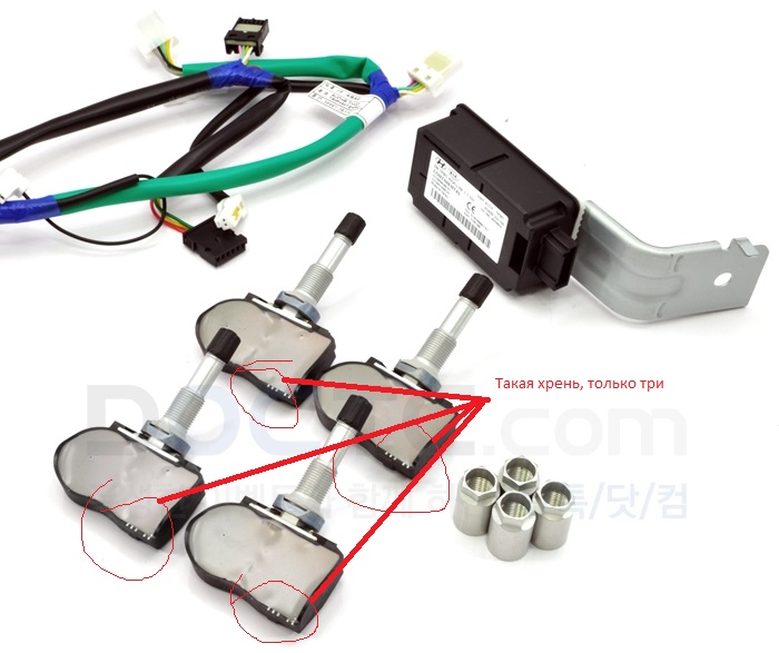

Х.З. датчики вроде новые брал. Батарейка на них не меняется, но с обратной стороны есть три контакта, для чего?

@Аркадий34, а что за контакты ? Сижу , кручу в руках снятые родные датчики - ничего похожего на контакты не вижу .
А они такие же как на фото выше?
На кромке с обратной стороны, фото нет.
Фото из сети, но у меня их три.
Наверное , это для подзарядки .  :D

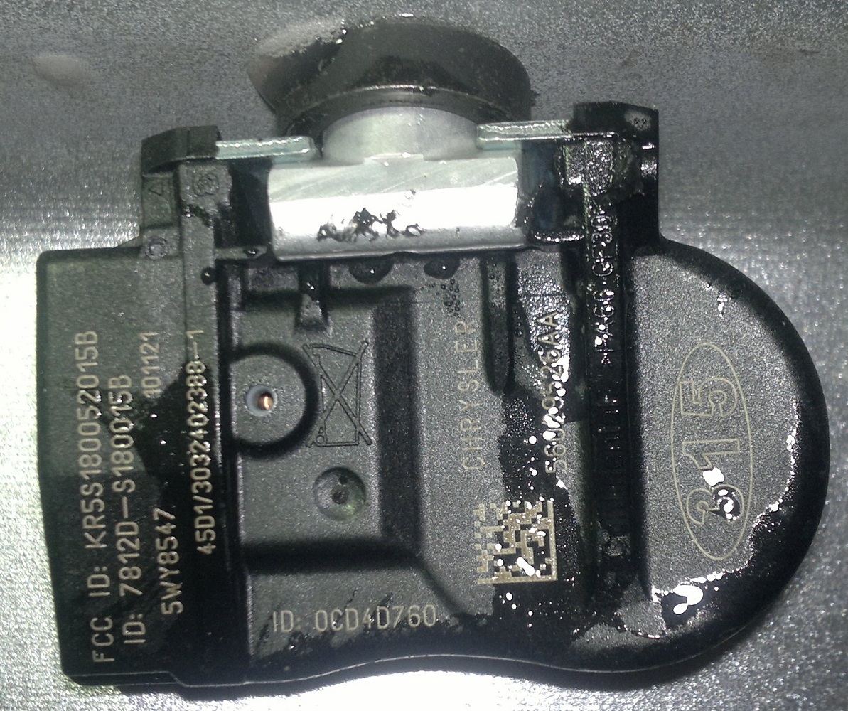

Вот мой оригинал : post-10449-0-98714000-1415564700_thumb.jpgpost-10449-0-24768200-1415564710_thumb.jpg

Родной, тот что показывает.
Так в чем проблема-то ? Те которые с контактами - работают ? Родной  - справа , тоже работает ?

Купил диски, купил датчики, три дня поездил на табло прочерки, забил и отъездил лето, форумчанин спросил про такую же проблему я ответил, заодно спросив про контакты, которые видел когда крутил датчики в руках. Ты эти контакты не видел я попытался тебе показать. Теперь самому интересно, что за контакты, что нашел, показал.

Я его не снимал, поэтому не знаю есть там контакты или нет, но он работает, сфотографировал когда на диски зимнюю резину ставил, а под летнюю (ту что снял) купил новые диски и датчики.
