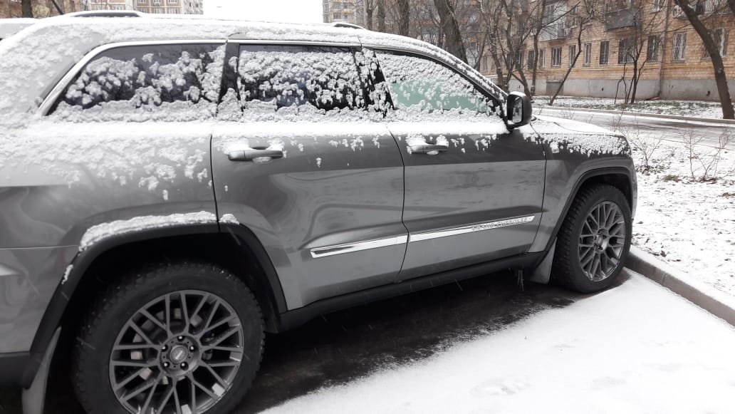

Всё руки не доходили выложить...
на дорестах, как известно, штатные 18ые долго не держат родное ЛКП, под лаком начинает вспучиваться и облезать хром. Поэтому зимние 18ые перекрасил в «темный графит». Для тех, кто хотел или хочет перекрасить, выкладываю, как выглядит. Увы, фото на солнце чистых нет, но если кому приспичит, - сфотаю) выглядят в этом цвете на фоне белого авто неплохо. Летние 20ые покрашены тоже в графит, но тоном светлее.

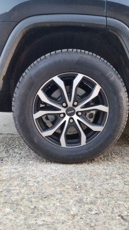

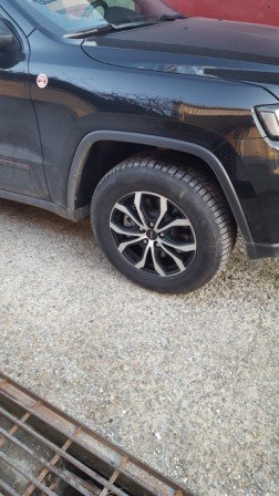

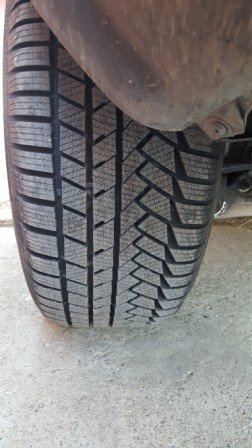

Поставил комплект зимний:
- Диски  Alutec W10X 8x18 5x127 ET 53 Dia 71.6 Racing Black
- Покрышки  Continental ContiWinterContact TS 850P SUV 265/60 R18 114H XL
- Датчики оригинал
- Гайки стали от родных дисков
Цена вопроса 120 т.р.
Датчики прописались сами после 100 км

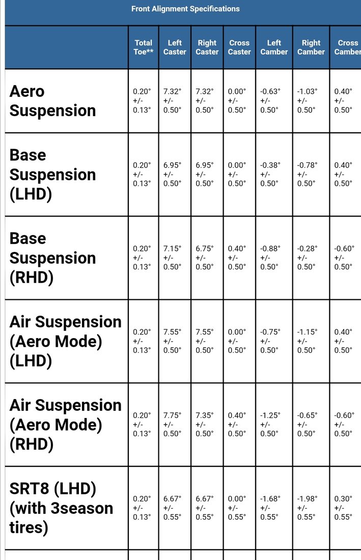

Добрый день
Подскажите углы установки зад и перед,  ГЧ Траилхок 2019 на пневме.
Хочу загнать и проверить после установки зимнего комплекта
Спасибо
1 092
Автомобиль: Liberty 2.0 CRD
RAM 2500 6.7 тоже дизель
Вот
164
Автомобиль: Grand Cherokee 2019
Город: Новороссийск
Спасибо:up:
164
Город: Новороссийск
Посетил сервис, все в пределах допустимого
На стенде при проверке переводил пневму в режим регулировки сход/развала, машина присела в аэромод.
Раздатку ставил в нейтраль с помощью кнопочки.

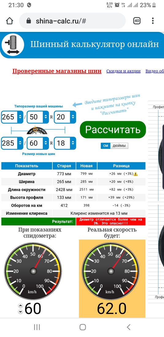

Если взять зимний 285/60/18, а второй летний комплект 265/50/20, то нужно будет развал поправлять при смене колёс?
Диски оригинал
Изменено пользователем shell7777
52 минуты назад, shell7777 сказал:
Диски оригинал
Насколько я понимаю нет .... развал /схождение регулируют параметры подвески ( углы наклона , схождение и ж)...,  какая разница кастору 20 или 18 колёса стоят? Наклон оси  должен быть независим От диаметра дисков
63
Автомобиль: 2011 WK2 Grand Cherokee 5.7 HEMI Overland
52 минуты назад, Vietnamez сказал:
при этих вводных, конечно нет.
39
Автомобиль: Grand Cherokee -2 WJ (1999-2004)
6 лим
2011
Город: Мытищи
Как я понимаю, на стандартных 265-х высота колес что  18-х, что  20-х будет одинаковая - углы одинаковые и не нужно ничего делать. А вот 265/50/20 и 285/60/18  будут разной высоты/диаметра и вылета. Схождение  наверное не должно изменится (не уверен), кастер тоже хз,  а вот развал по идее изменится. Вот разница в размерах. Критична ли она или в пределах допусков останется?
 Поди уже проходили это, но я что то не нашел в теме...
39
6 лим
2011
Город: Мытищи
Хотя наверно наоборот, схождение должно изменится, а развал нет ?
39
6 лим
2011
Город: Мытищи
16 часов назад, Maxie Max сказал:
Можете пояснить, почему не нужно? Разница размеров не критична для углов установки колес?
