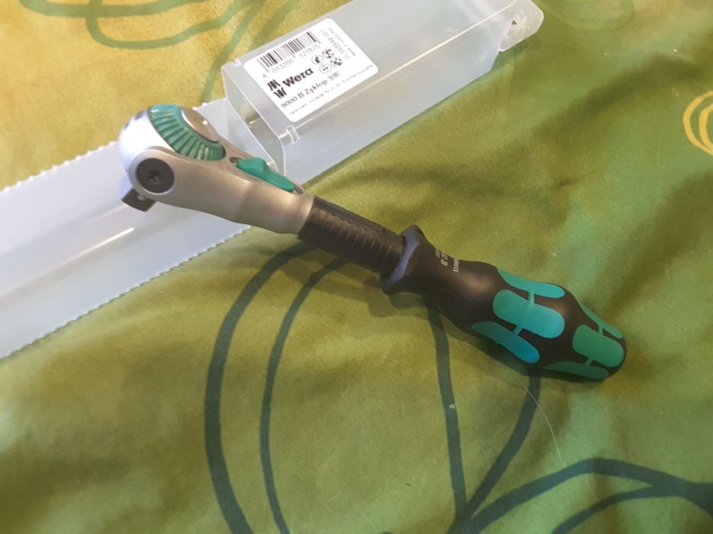

Привествую, как человек который снимал турбину, зная после этого опыта, демонтажа, какие ждут трудности , прикупил новую трещетку.
Wera Tools Ratchet Wrench Sockets Zyklop Speed 8000A Set 3/8" Drive Freely Head
Инструмент что использовал до этого тоже здорово выручил, а эта трещетка
их дополнит, зная ,что этот производитель делает такой инструмент купил бы его раньше, инструмент дорогой, а если покупать у нас то цена вообще заоблачная..
Купил на Ebay на родине этого инструмента, доставка меньше чем за 3 дня, очень был поражен такой скоростью.
Есть все размеры квадратов 1/4,3/8,1/2 Показываю..
Может еще кому понравится данный инструмент, напоминаю не бюджетный вариант..

У меня похожая трещетка уже есть и более брендовая от TOPTUL, я же сказал что воспользовался им, и она хорошо облегчила работу по снятию и установки турбины..
WERA это другой уровень инструмента, более гламурный,или топовый кому как нравится..
Разговор был о том что у нас он стоит дороже чем я купил..
