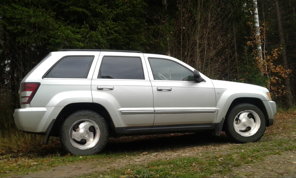

Автомобиль: Jeep Grand Cherokee WK 4.7l 2005
Город: Конаково
Три спицы на Jeep!
Ну не знаю, как то не по " Крайслериански" )))
1 051
2.4
АКПП
1 час назад, mixelson сказал:
Три спицы на Jeep!
а какой норматив по спицам? :)
что Jeep, что Boyds - оба культовых бренда USA как бы... думал, что пересекаются
Ну на вкус и цвет оно известно что кому.
Но я с парнями солидарен - выглядит как бы это помягче.... странно. Им еще ручку  сзади приварить - вылитая мясорубка получится.
120
Автомобиль: WH2 3.6 overland
2019.
Город: Klaipeda
Ножи мясорубки!? Что-то в этом есть...

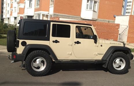

WJ на бойдах R16... 5 спиц :D

еще вот такое фото Вранглера находил
