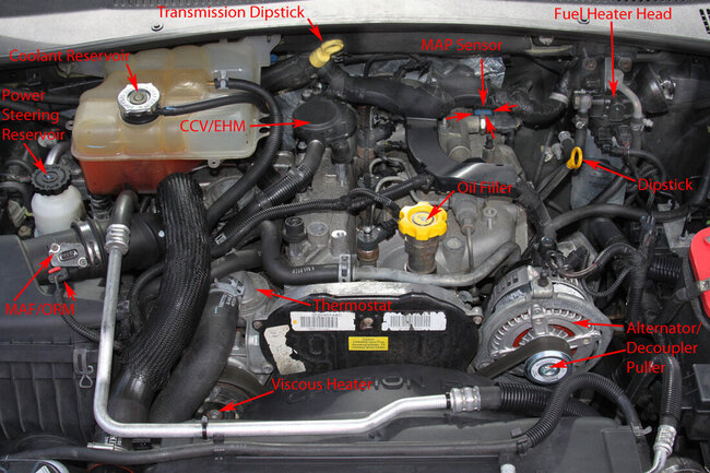

Интернет отправляет проверять МАП-датчик и сервопривод на выпускном коллекторе
МАП-датчик, как я понимаю, находится на корпусе воздушного фильтра, как его проверить?
А вот сервопривод это вообще тёмный лес......
Изменено пользователем ive_okk
В 28.02.2021 в 17:27, ive_okk сказал:
А там разве не MAF   ?  По моему , МАП-у на фильтре особо делать нечего . На этой картинке он на двигателе слева/сзади    733396035_.thumb.jpg.bc3f7ed52dad1d64e92b57c797b9af2a.jpg
