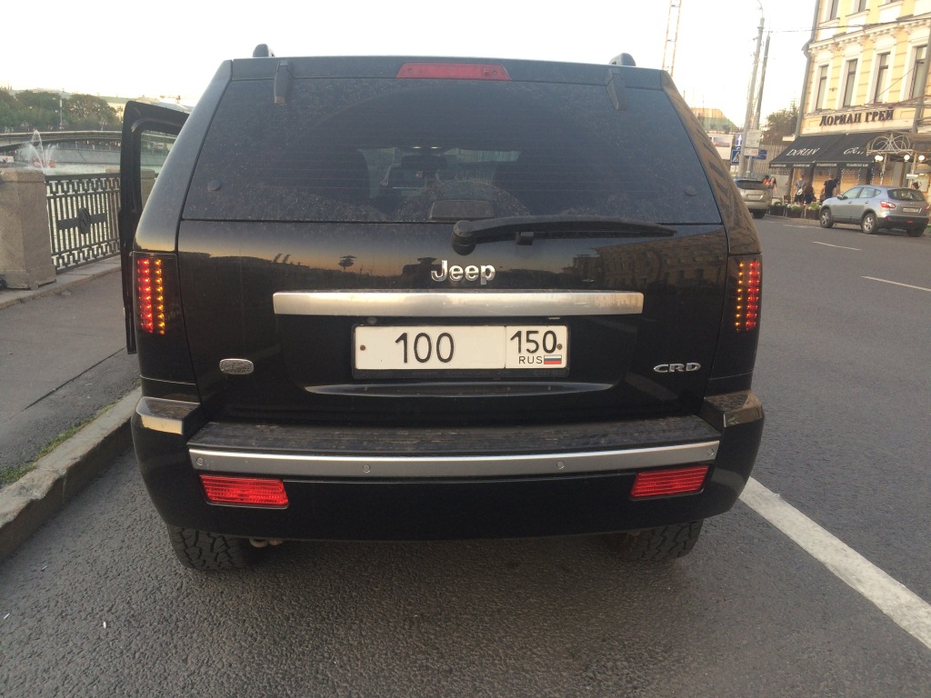

Одноклубники, подскажите советом.Перестал гореть левый габарит.Думал, лампочка сгорела.Разобрал, оказалось печатная плата, которая прикрелена к фонарю, ржавая в хлам.Правая тоже, но лампы пока все горят.Заехал в магазин- по моему вину показали фонарь, на котором вообще такой платы нет, лампы с патронами вставляются прямо в фонарь.Вообще жаба давит покупать новые фонари.Машине 3 года, ни одной царапины, а изнутри такие пенки.И на форуме такого не встречал.Похоже, фонари надо как то герметизировать,то ли уплотнители для окон в хозтоварах купить,наклеить.Может, у кого было такое, подскажите.

Облить гидрофобом в аэрозоли обильно, проверить что всё работает (что гидрофоб не просочился куда не надо), установить на место и не трогать без причины.
А я облил битумным лаком, что было под рукой.
Думаю, что на мой век хватит.

Занимался сегодня проблемой заднего правого фанаря.
У меня на неделе отказала секция поворота-не работала..
Сегодня воружившись -тестерем.
Проверил что имею просадку напряжения на колодке -что идет на фанарь.
Намерил - вместо 12 вольт с мелочью у меня было чють более 3 вольт.
Явно гдето что окислилось..
Перешевелил жгут что в крыле тут же стоит в нише что питает фанарь и все заработало..
Пока оставил так.
Я так думаю или подгнил провод или еще что.
Глянул плату не идеальна -было немного ржи...снаружи -пальцем стираеться.
Обрызгал WD-40 хуже не будет..
Так и собрал..Если еще раз сбоит буду разбераться серьезние ..Благо знаю куда копать..
