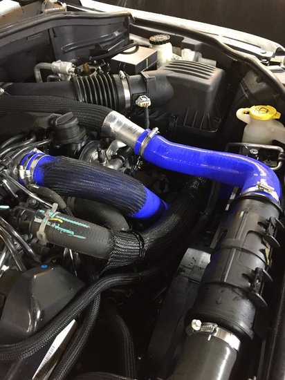

В 15.05.2018 в 14:31, merdok сказал:
ALLIGATOR мне тут Иван показал где на наших авто тормозные трубки под капотом  перетираются и одел гофру :huh: во избежании проблем.
Это вот где обведено? Там единственная трубка от блока АБС плотно прилегает к масляному патрубку (который проходит существенно ниже чем турбинно-интеркулерный).
Но он же в оплетке.
Я у себя его пощупал - ну грязный, продавлен немного узкой трубкой, но оплетка целая.
Стягивать его стяжкой с верхним воздушным по-моему создавать излишнюю нагрузку на крепления последнего. Резонатор и так на соплях конструктивно прикреплен.

На силиконе пары масла быстро осаждаются! норм все.6 лет потеют и ничего.синие новые тоже очень быстро потеют, тк из силикона сделаны))
А мне сегодня как раз трубку тормозную ремонтировали. Перетерло ту, что идет к заднему левому колесу. Лопнула когда сегодня тормозуху планово меняли. Хорошо, что не в дороге.

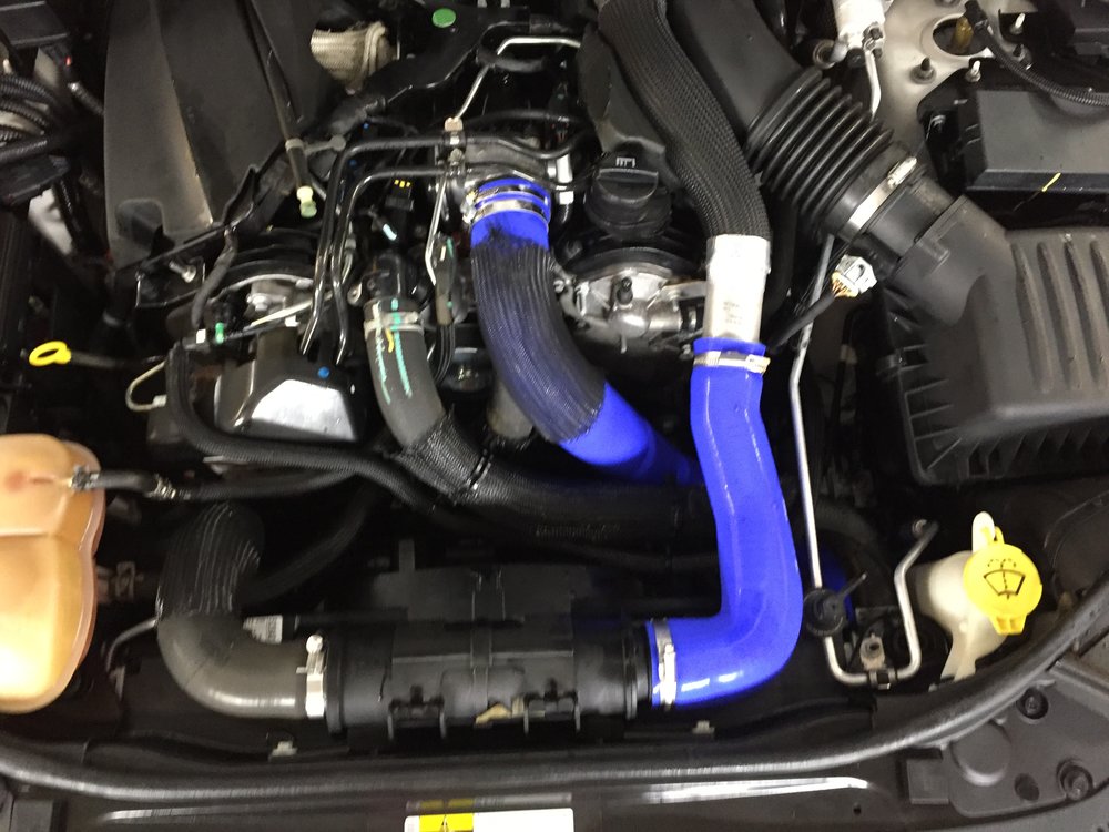

Всем привет! Кто подскажет? Периодически при ускорении выскакивает на приборке красная молния и чек. Мощность практически не меняется после этого, но сильно и не газую. После нескольких глушений, молния пропадает, потом может и чек пропасть. Что это может быть и что менять?
поменял патрубок интеркулера, патрубок к дроссельной заслонке, заглушил ЕГР, месяц назад поменял воздушный фильтр. На сервисе тоже недоумевают почему молния все равно выскакивает, ведь все из-за чего она могла появляться я поменял!
Может кто-то сталкивался и знает ответ?!?
Точный код ошибки смогу днём назвать, сейчас уже не вспомню. Ошибка звучит примерно - недостаточное давление воздуха
ЕГР програмно заглушил и чипанул

Спустя полгода после заглушки ЕГРа и чипа - сначала периодически, сейчас постоянно горит чек.
При динамичной езде по КАДу и ЗСД- странно подхватывает турбина: то заводиться сразу, то тупит и нужно газом "поиграть"
Естественно поехал в чиптюннинг- но ошибку по коробке показывает, номера нет под рукой - что-то с цепью и гидротрансформатором насколько помню.
Поехал поменял масло в коробке- полностью.
Поехал к дилерам- на диагностику- рекомендации: так как из-за отключения ЕГР и чипования отключен полностью блок ЕСП (?) ошибки не читаются и не фиксируются                                                                                         Требуется восстановить ЕГР и вернуть заводские настройки.
Да и еще, что собственно мотивировало написать сюда: Заменил патрубки- была смутная надежда на то что машина перестанет мне выносить мозг. В торой патрубок- я первый в стране))). Держится пока, тьфу тьфу тьфу.
А если подытожить: пока в раздумьях- что делать дальше...Руки опускаются...

В 27.05.2018 в 16:15, ALLIGATOR сказал:
Олег, а чем протерло трубку тормозную?
6 минут назад, humpalumpa сказал:
Патрубком от интеркулера
