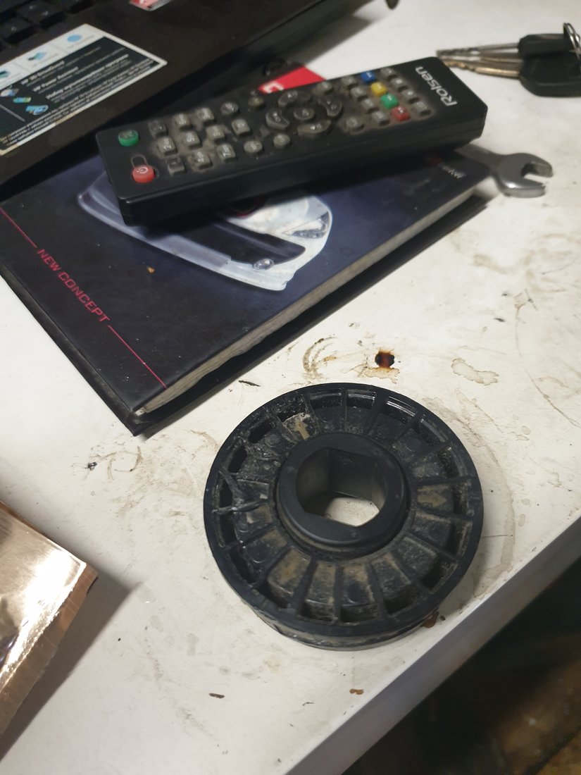

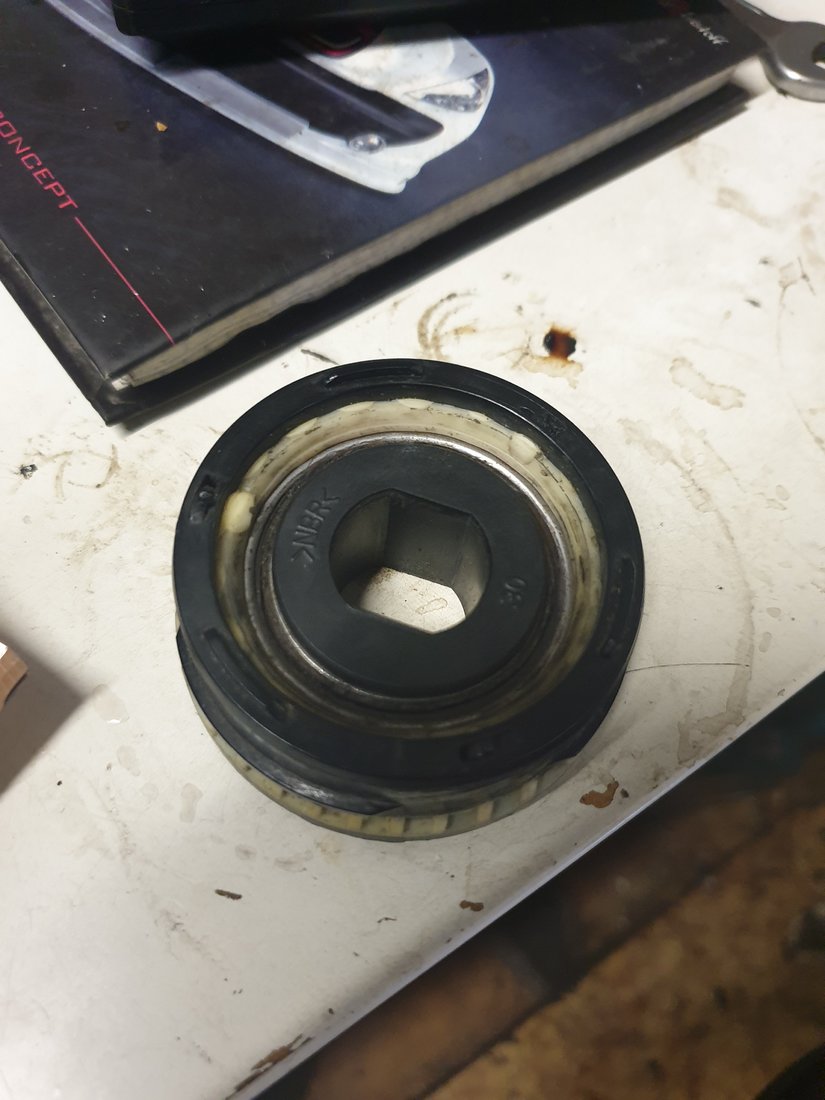

Подскажите конкретно как поменять подшипник на колонке?
Заменил сегодня подшипник. Эффект есть. Меняется не сложно. Рулевую колонку снимать не надо. Просто из салона под рулем открутить карданчик затем корпус в котором сидит подшипник и  вытащить наружу. Когда будете надевать новый подшипник смажьте вал смазкой тогда будет легче его вставлять в подшипник.
А написать какой подшипник там? А фото?
