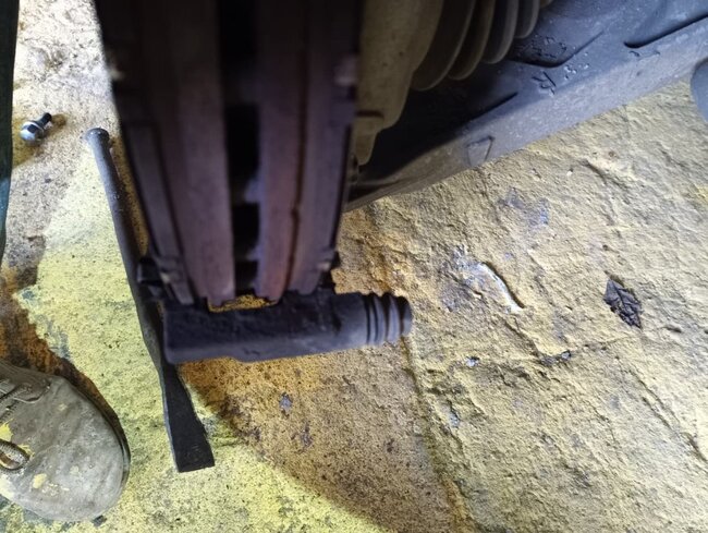

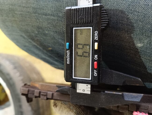

Итак!
Ferodo FDB4403  - на передке, Ferodo FDB1831 - на задке.
Модель 1831 формально не подходит для JGC, но подходит к ML w164, и установить ее удалось достаточно легко. Мешала только "розочка" на внутренней колодке, которая крепит колодку в поршне торм. суппорта. От розочки отламываем непарный лепесток, и все становится хорошо. Из этого можно сделать вывод, что любые колодки от ML164 можно инсталлировать к нам. Еще одно отличие от родной колодки - от ML больше площадь, и нету скрипуна - износ придется высматривать глазами.
Инструмент на обе оси: Шестигранник на 11 - на передние направляющие, на 7 - на задние.
Скобы крепятся болтами на 21 и на 18 (зад открутить трещоткой не удалось, готовьте рожковый!).

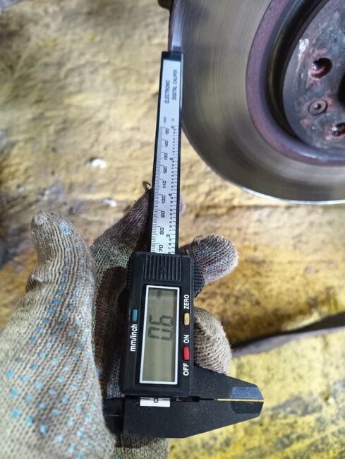

Попутно менял передние тормозные диски из-за биения на скорости свыше 100 км/ч.
Поставил Ashika 6009916 - без проблем, только подкрасил для красоты.Старые диски были жуткого цвета, особенно внутри - все как будто в голубых разводах.
Это, на сколько мне известно - следы перегрева. Колодки, кстати, износились равномерно, но на внутренней стоит логотип мерседеса, на внешней крайслера. При это выработка на родном диске внутри есть, и весьма ощутимая. На внешней стороне - почти нет выработки. Чудеса.
Как итог - тормозит как новая, но на трассе после "подогрева" тормозов все равно появляется небольшое биение. Пока наблюдаю, но складывается впечатление, что где-то в тормозах есть конструктивный косяк. Вот такие дела.
Бюджет на все - 8100 рэ.
Изменено пользователем Sted
