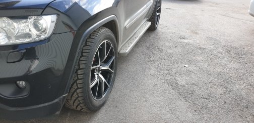

На 3.6 Limited 2011 года установил 17-е диски и резину 265/65/17, ни чего не задевает и не трёт. До суппортов расстояние около 1 см. Диски Buffalo BW-200 8x17 5x127 ET30 d78.3 + выточили центрировочные кольца 78.3/71.6. Шины Michelin Latitude Cross 265/62/17. Вообщем езжу и кайфую по дырявым дорогам после 20-х дисков.

@dodin , а как 17-е диски налезли? Здесь неоднократно писали, что минимум у нас 18-е диски, т.к. тормозные у нас 350мм. Или у вас американец (у них 330мм - тормозной диск)?
6 Limited 2011
Город: Надым ЯНАО
Как на фото видно, так и налезли. Машину покупал с нуля в России в 2011 в Major-auto на цветочном, вряд-ли американец . Диаметр тормозных дисков не мерил. Если интересно, будет время, замерю, отпишусь.
