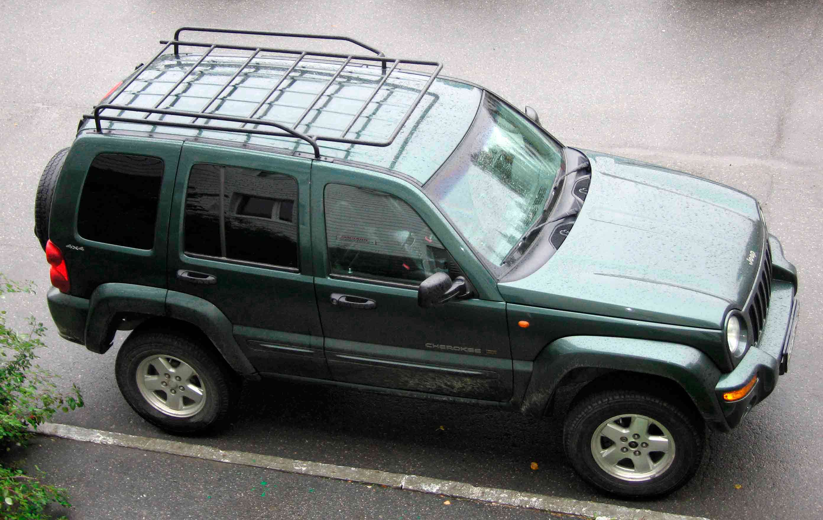

@AQUARIUS, Обалденный багажничег!!! Респект!
багажник впечатляет))) настоящий экспидиционник)))) :hands:
За работу зачОт :good: ! Скажи, как подгонял плотное прилегание ножек корзины к крыше и чем усиливал?Менял ли штатные закладные гайки и снимал ли потолок?
На верхней части (крыше) планирую еще палатку (спальное место доделать). Если интересно - выложу фото процесса изготовления. Багажник проверен дорогой - Сургут - Севастополь - Сургут (10 000 км) полет нормальный, ни единого нарекания.
Все подгонял по месту (сначала все очень долго примерял и прикидывал), дополнительно ничего не усиливал, крепление к штатным закладным гайкам для релингов, потолок не снимал.

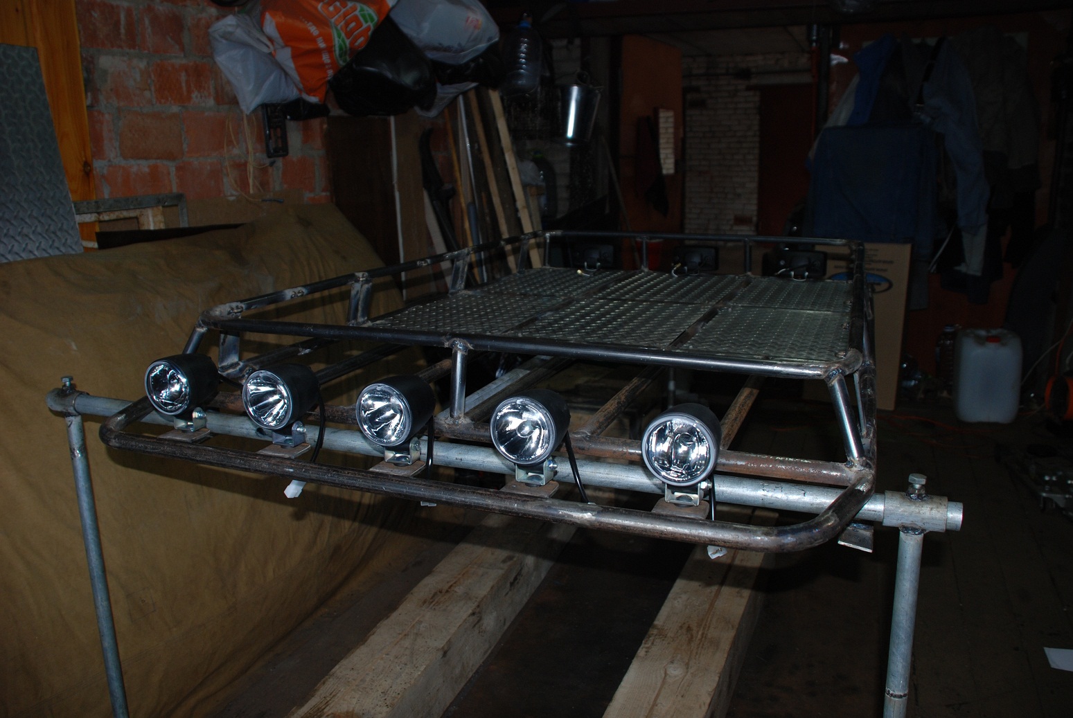

Варил ножки так же прямо на крыше, иначе очень сложно подогнать. Время на подгонку ножек ушло очень много...
Генеральную примерку сделал, сидит нормально. Почти закончил с покраской...
Общий вид с оптикой. Оптику еще не подключал...

Мой
Виталь, тож суперский, сколько весит, размеры? ;)
По весу сложно сказать... примерно 25-30кг... Я на нем даже прыгал, вроде крепенько!
А по размерам еще сложнее. Я делал исключительно по геометрии кузова, а геометрия кузова на KJ не простая!

Именно!
Задолбался примерять! Пришлось делать деревянные салазки для примерки!
