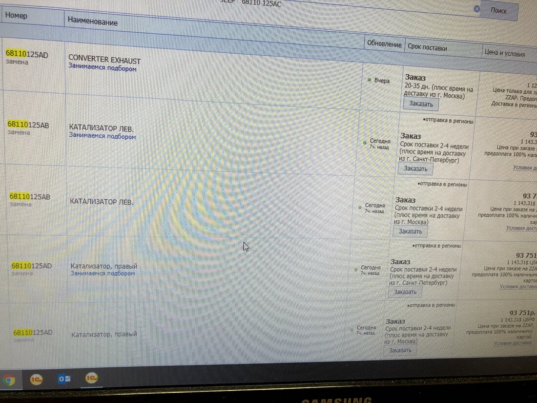

Добрый день! Коллеги не могу понять, это правый каталик или левый по каталогу???
@Patron25 В Вашем случае посмотреть состояние цилиндров, если все нормально задиров нет покупать и ставить обратно каталики, ну или же доливать масло)
Автомобиль: jeep grand cherokеe 3
Wrangler-4 JL (2018-2026)
Город: Сургут
Этот тоже правый пишет....
