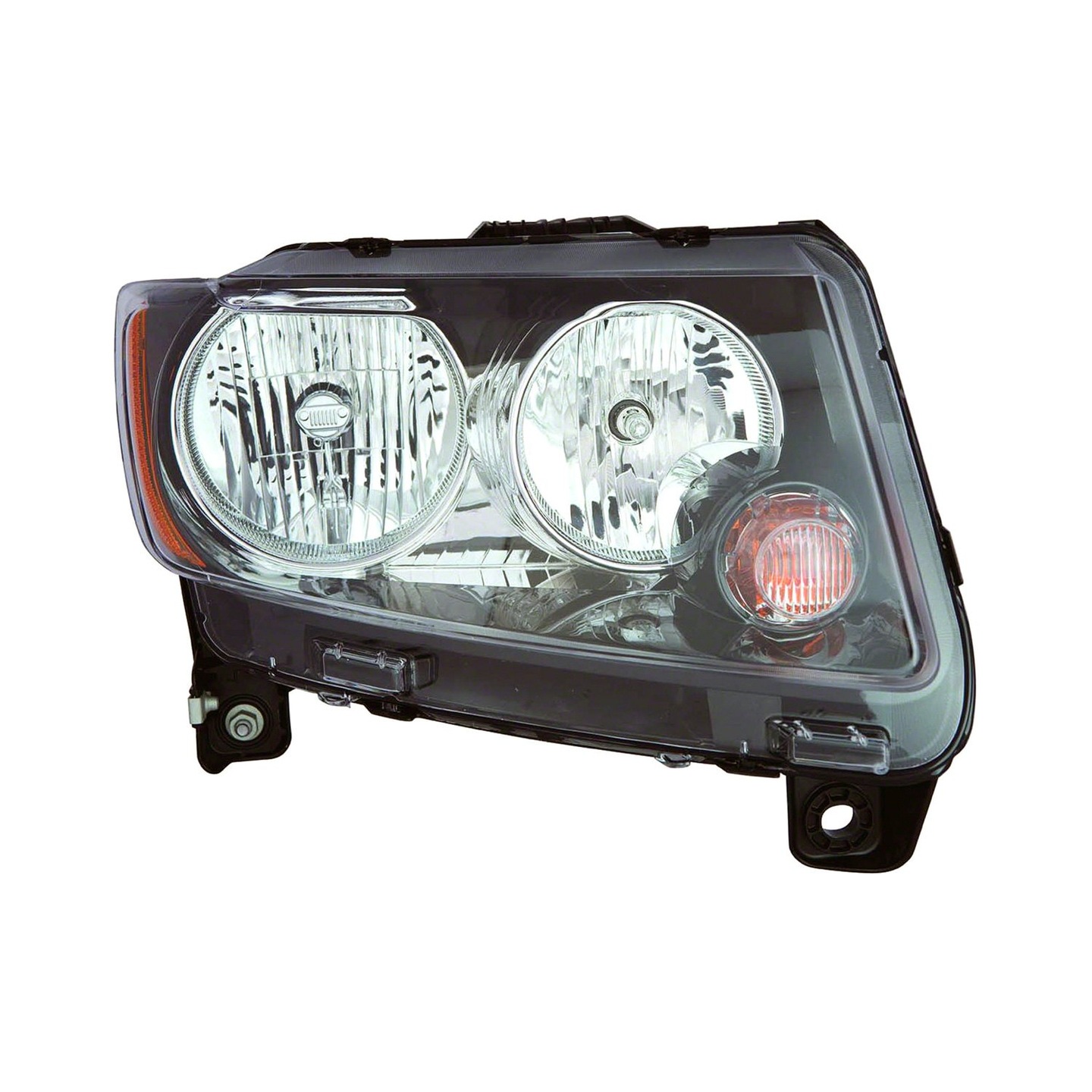

берём за основу риснок в 56 посту
слева на право по рисунку: поворотники - ДХО - головной свет. как у тебя?

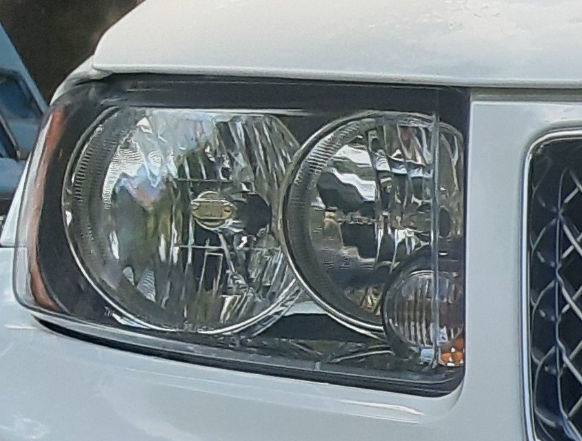

Фара похожа, только головной свет у меня не линза стоит, тут на рисунке линза, а у меня  просто лампочка.

Утром сделаю фото фары
Автомобиль: Jeep compass
Город: Каменское
Вот вам фара.

И на какие модели устанавливалась?
Город: Каменское
Компас 2014 американец. Это фото с родными фарами и лампами. В самую большую, получается левую теперь поставили ксенон который слепит, на сид лампочка такая же.

Такие что ли?

По моему в такой фаре настроить ксенон будет крайне сложно... Нет, конечно бывает заводской ксенон без линзы, очень часто встречается на старых японцах. Но там сама фара и отражатель "заточены" под ксенон. Возможно гаражные кулибины и смогут настроить, но это все равно будет не то... А то что все моргают, не мудрено, конечно там как прожектор в глаза бьет!
