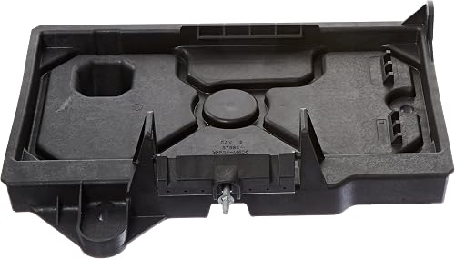

Добрый день!
Никак не могу найти номер крепления аккумулятора - пластиковая планка. Wk 2008 год, рестайл. Спасибо!
2 часа назад, Liho сказал:
55396408AE (AD, AC, AB,) - площадка с фиксатором
В 11.03.2020 в 13:43, shurilla сказал:
Спасибо!
