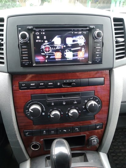

Отвечу сам на свой вопрос, вдруг кому пригодится.  Магнитолу брал такую https://ru.aliexpress.com/item/32852842504.html?spm=a2g0s.9042311.0.0.533733edCEWxPW .
У меня дорестайл , стояла ушастая магнитола , поэтому разъем пришлось менять на ISO CH-01, продается в магазинах по автозвуку либо можно на али купить.  Распиновку проводов  магнитол   дорестайла и рестайла  для переделки разъема   нашел    на просторах инета.
В целом магнитолой доволен ,  все подключилось без проблем , усилитель  работает поэтому сказать, что стало играть хуже не скажу,  басс даже лучше стал.   Кнопки на руле работают ,  навигация , видео,  ютуб  и все приложения андройда работают.  CD -диск не всегда вытаскивается , иногда приходится перезагружать  магнитолу , чтобы вытащить CD, но меня это не напрягает, т.к. музыку слушаю в основном через usb.   У камеры заднего вида , которая  шла с магнитолой  угол обзора  маленький , поэтому купил камеру  с углом обзора 170 град, теперь другое дело.
Из переделок кроме разъема, подпилил рамку , как и писал plemjnnik.

Мафон не тормозит? Фоток живых можешь кинуть?
Автомобиль: Гранд чероки WH 4.7 2005
Город: Красноярск
17 часов назад, Daniel Jackson сказал:
Если много приложений сразу не открывать, то нормально работает.
