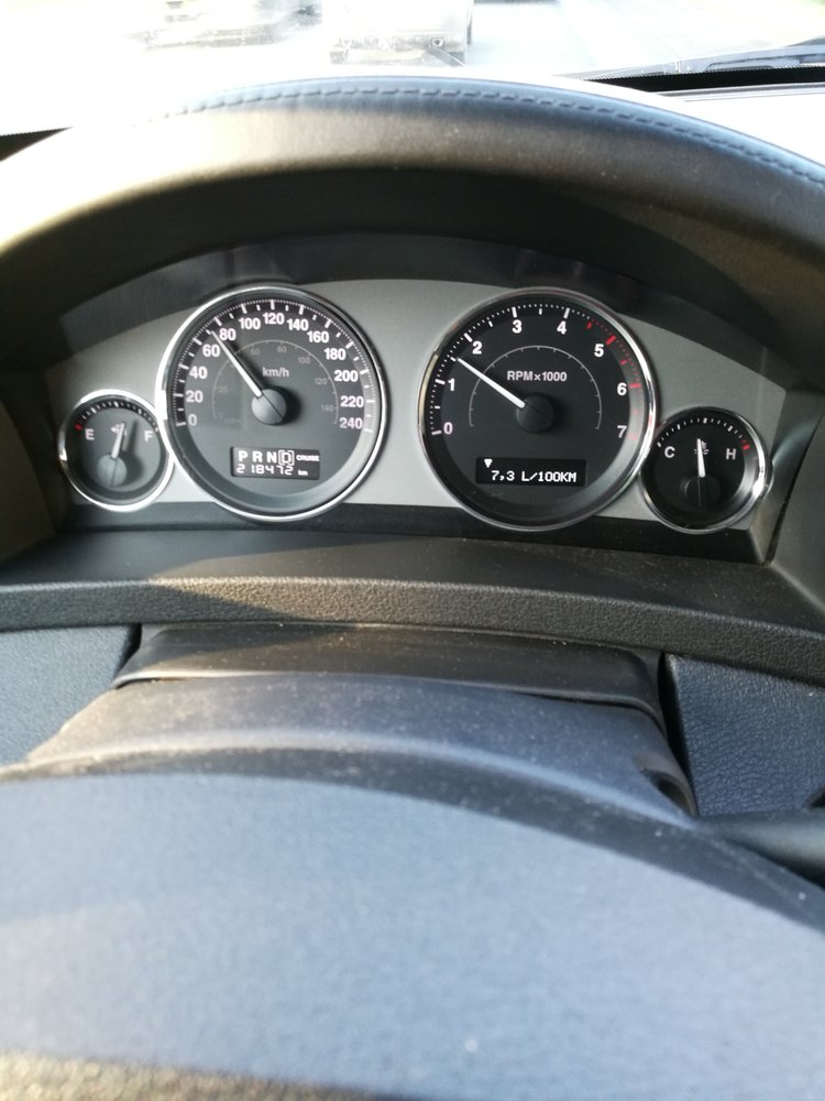

Сегодня прокатился с интересом по трассе. Решил проверить мгновенные расходы топлива на разных скоростях.
Много много раз сбрасывал расход и следил за ним. Наделал кучу фоток, но вот минимальное (на что меня) хватило выложу )))
Выложенные данные в течении 3-4-5 минут равномерного движения на круизе и потом фото, и сбросы-сбросы-сбросы показаний, чтобы усредненный  расход был похож на мгновенный более точнее:
-скорость 73, обороты 1500, расход 7.3
-скорость 85, обороты 1800, расход 8.2
-скорость 100, обороты 2000, расход 8.9
-скорость 120, обороты 2500, расход 11.4
Я так понимаю, что машина жрет в момент "тапкавпол", в момент трогания и поднятия оборотов, а также при езде свыше 3000 оборотов (т.е. свыше 150 км/ч).
Т.е. пробки с их рваным режимом и поджирают. Стоять на ХХ в принципе не так страшно...
Во всех остальных случаях машина кушает приемлемо. :up:
Вот бы блин 6АКПП или 7АПП или 8АКПП :facepalm:ну не хватает высших передач...

2 минуты назад, Roman76 сказал:
У меня при более-менее равномерной езде на дальняк (890км) при средней скорости 100-110 почти без обгонов и на круизе комп показывает 8.5ю И только на границе мордовии и ульяновской бол (где в горки с горку) расход до 9.2 поднимается. И не важно Едем вдвоем с женой + собакен и пустым багажником, или багажник забит под завязку провизией от тещи)
628
2 минуты назад, Akpo6at13 сказал:
Ну 8.9 и 8.5 - это очень близко. Тут важно еще и качество топлива, и температура. А у меня еще и 32-ые колеса...
Я все цифры привел как пример своих сомнений ))

11 часов назад, Roman76 сказал:
Роман,ты забываешь,что при колесах в 32"( у меня тоже), существует погрешность в показаниях спидометра и одометра из за разницы в длинне окружности колеса.В данном случае она составляет 8.5%.Т.е. к показаниям скорости и пробега нужно прибавлять эти 8.5%.
А вообще,такой расход прям идеальный.Я бы сказал даже слишком.У меня таких показаний не было. Узнать бы ещё, что на это влияет.С др.стороны при движении через город по пробкам факт.расход по баку составил 15.1 л.
628
