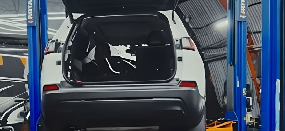

  14. С наступлением холодов владельцы Jeep часто сталкиваются с неожиданными проблемами в работе электронных систем. Низкие температуры особенно чувствительны для сложных электромеханических узлов, таких как электронный стояночный тормоз. В нашем сервисе TRS Motors регулярно принимают автомобили с подобными неисправностями, и каждый случай требует индивидуального подхода. Зимой 2023 года к нам поступил Jeep Cherokee 2018 года выпуска с мотором MultiAir 2.4 и пробегом 45 тысяч километров, у которого полностью заблокировался стояночный тормоз. С какой проблемой столкнулся владелец Cherokee? Автомобиль был доставлен в сервис на эвакуаторе, так как движение с заблокированными задними колесами стало невозможным. Владелец сообщил, что проблема возникла внезапно - после ночной стоянки на улице при температуре -15°C электронный стояночный тормоз отказался отключаться. Такая ситуация особенно неприятна, так как делает автомобиль полностью неработоспособным. В отличие от механических аналогов, электронный тормоз невозможно "отрубить" вручную без специального оборудования и знаний. Как проводилась диагностика в TRS Motors? Наши специалисты начали с компьютерной диагностики, которая показала ошибку по моторчику блокировки стояночного тормоза. Первым делом был проверен сам исполнительный механизм - моторчик оказался исправным. Затем мы проверили целостность электрической цепи от блока управления до моторчика - никаких обрывов или коротких замыканий обнаружено не было. Особенностью Jeep Cherokee является расположение управляющего блока моторчика - он находится в багажнике, за обшивкой салона, непосредственно на кузове автомобиля. Это делает его особенно уязвимым к перепадам температур. Какие могут быть причины такой неисправности? Хотя на момент составления отчета диагностика еще не была завершена, наши специалисты рассматривают несколько возможных причин. Во-первых, это мог быть сбой программного обеспечения блока управления из-за перепадов температур. Во-вторых, возможно окисление контактов в разъемах из-за зимней влажности. Также не исключено механическое заклинивание тормозных механизмов из-за образования ледяной пробки. В любом случае, подобные проблемы требуют профессионального подхода и специального оборудования, которое есть в нашем сервисе.

    1. С наступлением холодов владельцы Jeep часто сталкиваются с неожиданными проблемами в работе электронных систем. Низкие температуры особенно чувствительны для сложных электромеханических узлов, таких как электронный стояночный тормоз. В нашем сервисе TRS Motors регулярно принимают автомобили с подобными неисправностями, и каждый случай требует индивидуального подхода. Зимой 2023 года к нам поступил Jeep Cherokee 2018 года выпуска с мотором MultiAir 2.4 и пробегом 45 тысяч километров, у которого полностью заблокировался стояночный тормоз.
