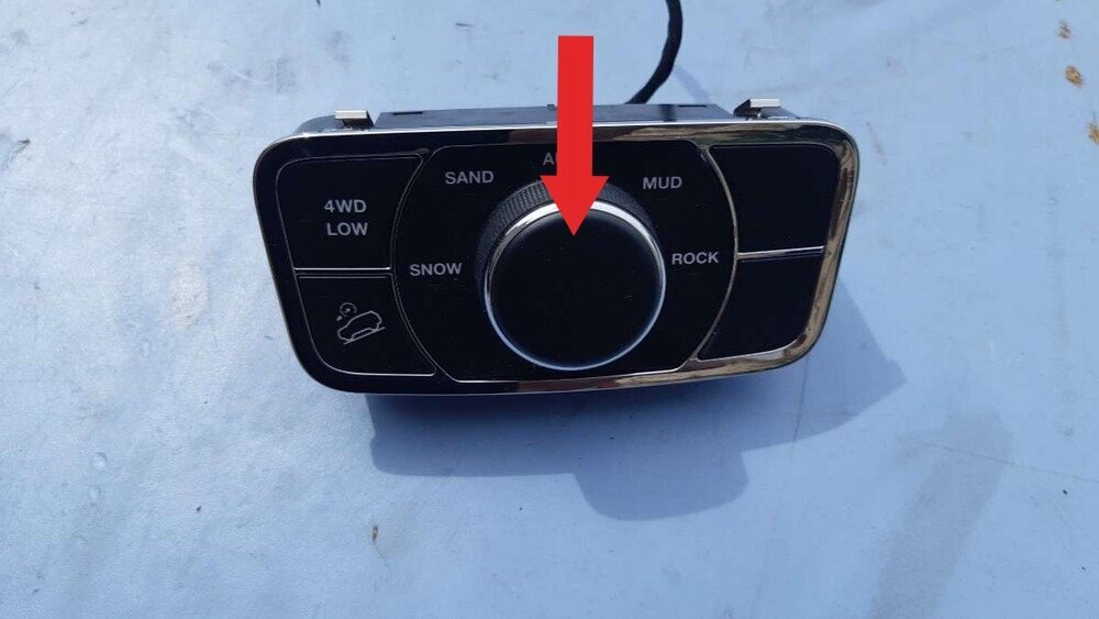

Кто нибудь может подсказать как снять крутилку с  этого блока?
Отметил стрелочкой
Изменено пользователем Jeepman_new
7 471
по моему, никак, ну или сломать...
Город: Жуковский
4 часа назад, up6 сказал:
Ломать не наш метод.
7 471
а зачем тогда вообще ее трогать ???
Город: Жуковский
5 минут назад, up6 сказал:
Вами движет любопытство или желание помочь?
Меня интересует как ее снять, предложение сломать мне не подходит
5 634
Город: МСК 9оз1912ЧЧ2
нам интересно, зачем её снимать?
