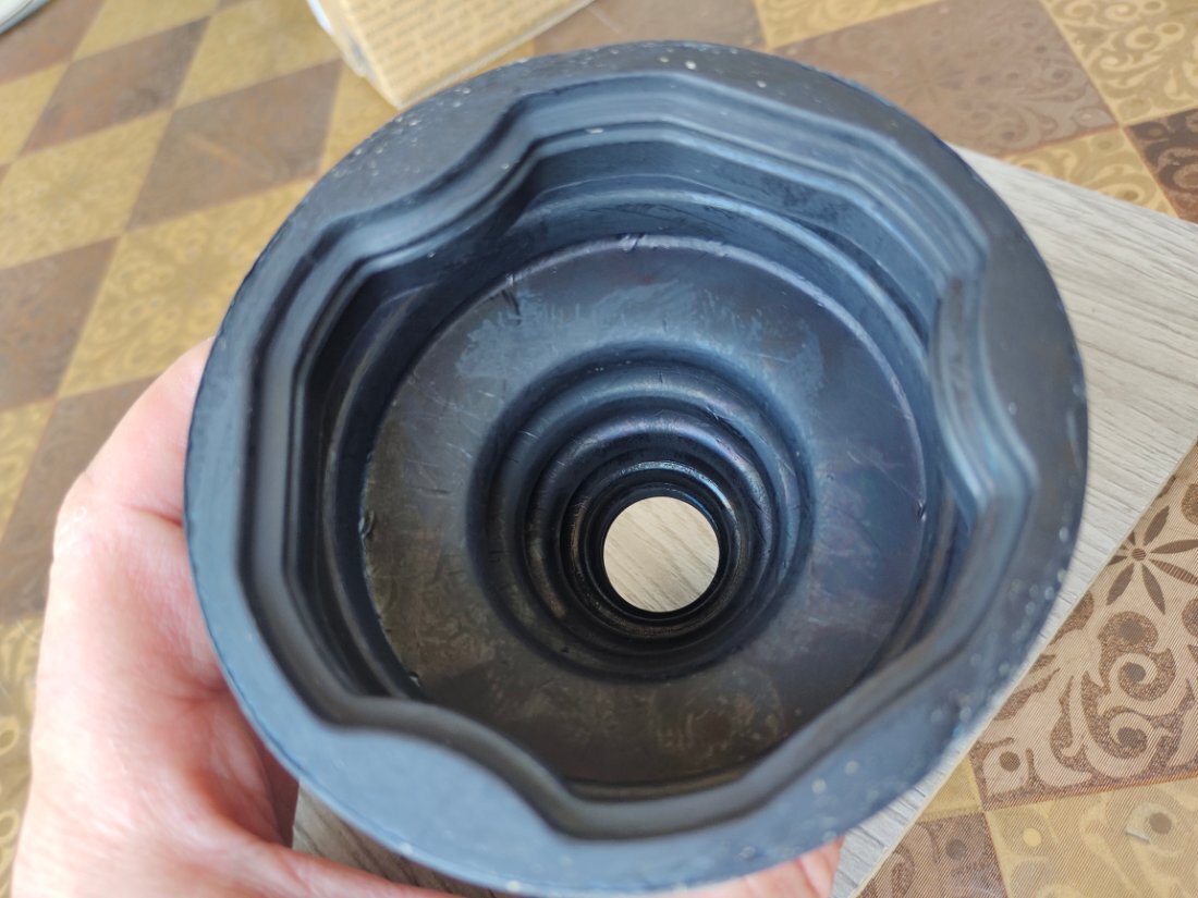

В 22.04.2021 в 14:45, Acovant сказал:
с другой стороны пыльник круглый или фигурный? чета Аковант молчит))
335
Автомобиль: Jeep Compass 2014
Город: Надмосковье
1 час назад, Vark сказал:
Вопрос был не ко мне) В той теме есть ответы
23
Автомобиль: Компас 2014 Vin 1C4NJDCB7FD147666
Город: Балашиха
49 минут назад, Acovant сказал:
Ладно, выложил уже, может кому пригодится;).
В 21.04.2021 в 15:20, sanityclause сказал:
 а внутри эти  пыльники  (для внешней гранаты) какие?
Выше выложил фото.
