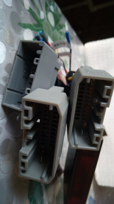

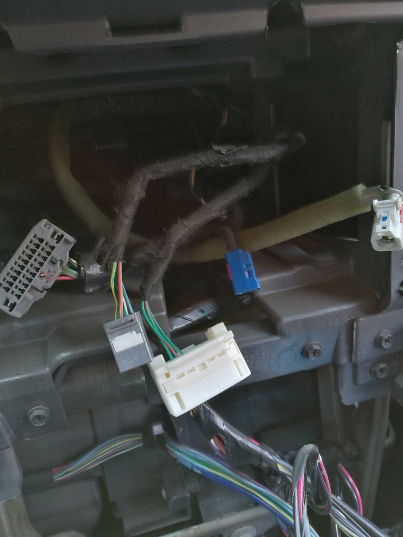

Нет, проблем вообще не было, кстати. Воткнул и сразу заработало всё, к удивлению.  Вы о каком разъёме говорите? Вот об этом?
Нет. К штатной голове приходят три штекера. Два больших и один маленький.  Один большой это основной, который подключается в китайский. Другой большой это камера и маленький это для громкой связи.  Вот для второго большого нужен переходник, как у меня на фотографии. Он подключается в жёлтый "тюльпан". Это камера.
Спасибо большое! А о каком переходнике речь? Можно его отдельным фото? Или ссылку, где брали.  Всё ветки не совсем удобно просматривать, а сейчас с телефона только могу.

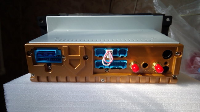

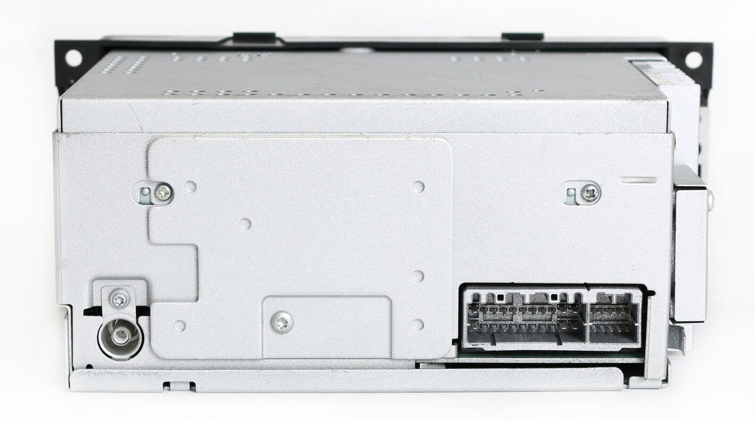

Попытался подключить  сегодня. И что то не вышло (
Не понял куда мне вставлять 10-пиновый разъём.  Посмотрел распиновку в интернете, но она какая то разная.
У меня на разъёме 3 провода есть.  Это 1, 2 и 6. На распиновках в интернете в основном написано audio R, audio L, audio GRD.
Что это за audio контакты ? Может их и не нужно подключать в новую магнитолу ?
Во общем это какая то шляпа. Наверное не нужно их подсоединять. Вот что нашёл по этому разъёму. Только не пойму при чём тут спутник и где в машине спрятана спутниковая антенна ? ))
