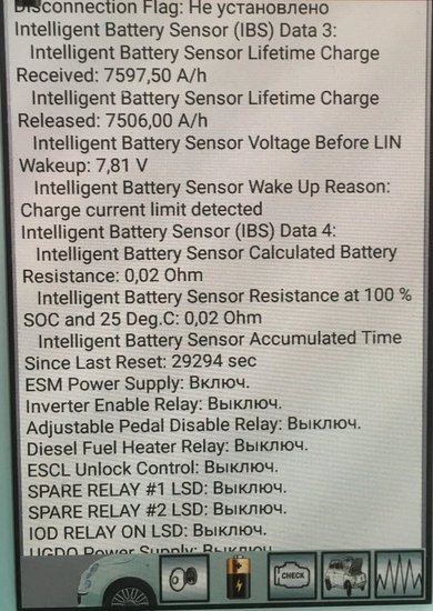

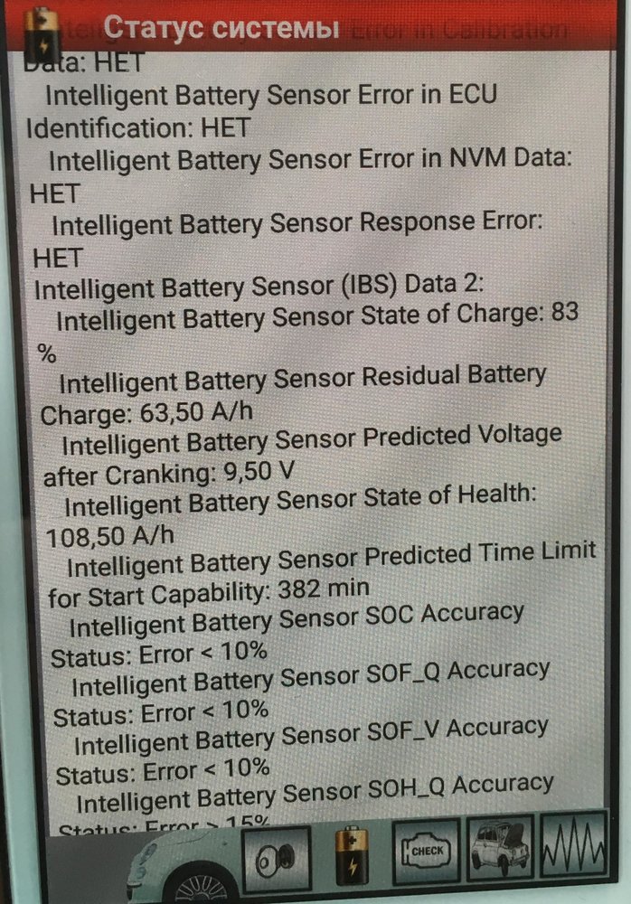

IMG_7592.thumb.JPG.4d83ad6fb3eae501198a92daa44ecfcb.JPGIMG_7591.thumb.JPG.354eea3de2e65106269e4d9a01f4d6f3.JPG что тут понять можно, что процент заряда 83
