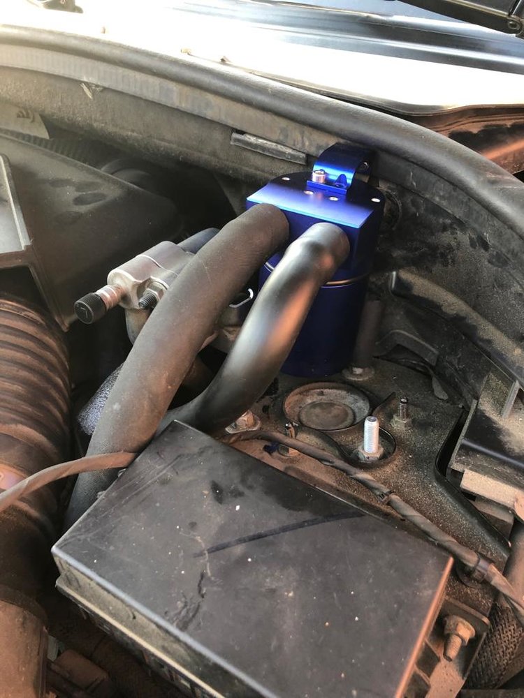

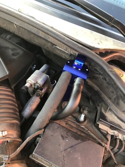

358
Город: Люберцы
Всем привет и спасибо за подсказку с местом установки. Тоже сегодня, наконец то, пришла с али чудная маслопомойка, поставил использовав родной патрубок и купленный маслостойкий шланг (18мм), на помойку хомуты ставить не стал, тк туго на штуцеры натянулись, а вот от выхода из движка и вход в воздухоход захомутил. строго не судить, делал впервые. только пришлось в родном крепеже помойки две дырки просверлить

358
Город: Люберцы
проехал примерно 500км по трассе, ради интереса заглянул в помойку. работает)) грамм 10-20 вылил :D

13
Автомобиль: JGC WK2 2014 lim 3.0 Diesel
Поставил тоже маслоуловитель лежал с июня, но появился дым из выхлопных труб прокатился километров пять дым сильный при танке в пол, глянул шланг заломился и плохо пропускал из за этого выдавило  масло через сальник маховика вся защита в масле. Вставил в в шланг в место залома шланг потоньше, вроде дыма нет, если чуток при резком ускорении. Картер протереть вроде все чисто через сальник больше не горит но надо понаблюдать. Шланг ставил 18мм. Внутренний диаметр. Как то так. У кого нибудь дым из труб шел после установки помойки?
10 минут назад, Андрей 974 сказал:
...... У кого нибудь дым из труб шел после установки помойки?
У меня нет дыма... выше есть фото и пост  как и где я ее установил... патрубок один оставил родной , а второй от Газелевской печки вроде ...все встало отлично никаких заломов и перегибов....
