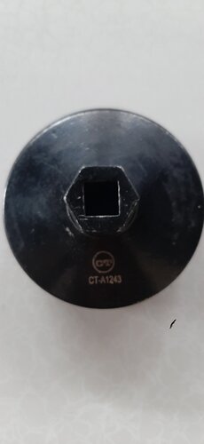

Заменить не проблема. Проблема была у меня найти ключ, что бы его отвернуть. Нужна длинная голова (удлиненные с наборов тоже не подходят). Пришлось резать болгаркой обычную и вваривать кусок трубы в середину. ;)
