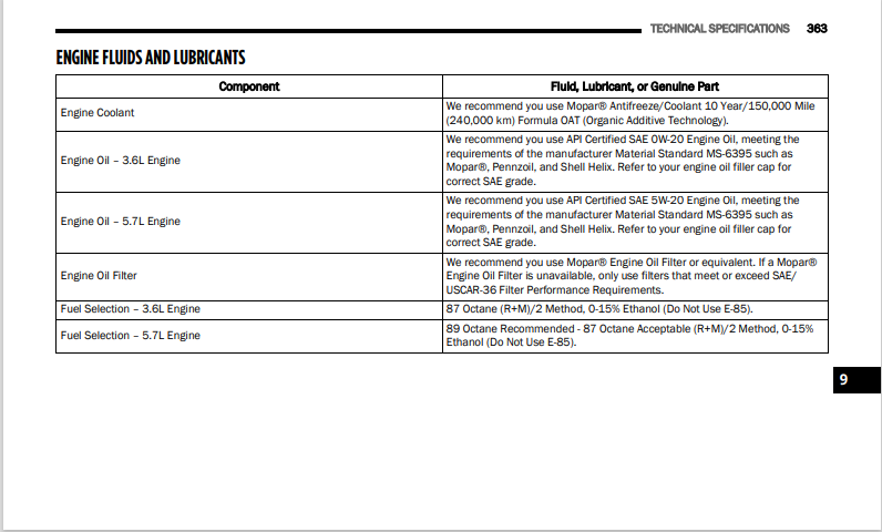

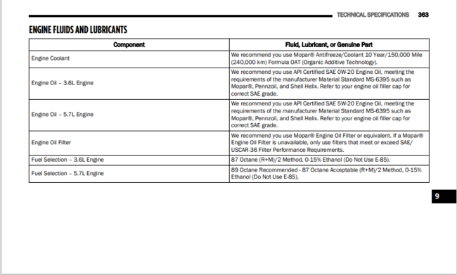

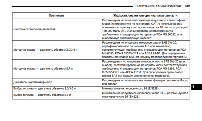

Руководство 2021 года. И там сказано А1. Я сейчас не решаю вопрос, что лить, я просто пытаюсь понять как выполнить требования производителя. Что им стоило написать А5? Зайдите на оф сайт любого производителя масла. Там в группе вязкости 0W-20 полно А1 и очень мало А5. Как может быть устаревшим класс, на который ссылается производитель двигателя и который выпускается производителем масла?
Открываю руководство по экспл Jeep Cpmpass 2020 года. Догадаетесь, какое там рекомендуется масло? Правильно Chrysler MS-6395 SAE 0W20 A1!
Будем спорить, что A1 - устаревший класс? Можете продолжать. Я - не буду.  Только вот как удовлетворить требование: 0W-20 C3? В прежние годы рекомендовали такое. Такого масла нет ни у одного производителя.

Руководство 2020-2021 (фото 1) Россия.
Руководство 2021 USA (фото 2)
