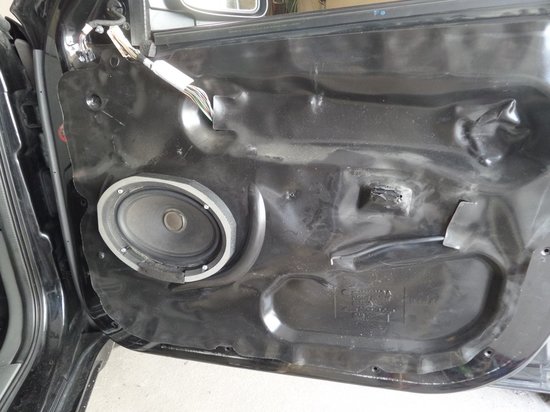

закончил с задними дверками - вырезал кольца с фанеры, покрасил, вставил крепления (всё идёт на болты а не на саморезы)
провода на динамики припаял (стараюсь избегать лишних фишек)

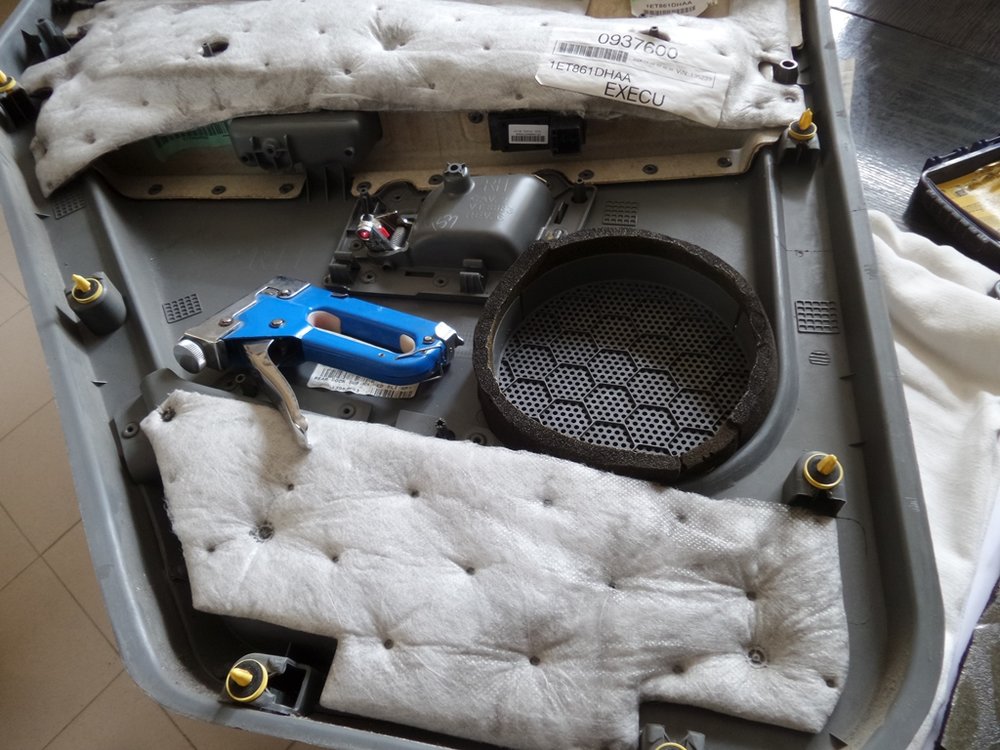

как то странно сделаны фабричные места - щель между обшивкой и динамиком -  2-3 см, так что делаем поролоновую прокладку
хочется уже туда залезать если только лишние призвуки появятся :D
2 372
Автомобиль: в подписи

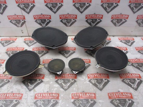

На родных задних динамиках поролоновая прокладка приклеена с завода (к самому динамику), так что щель перекрыта.
kicker-rear-6-5-2-way-speakers-77kick10-
чего то я не заметил на родных 2-3 см поролоновую прокладку
