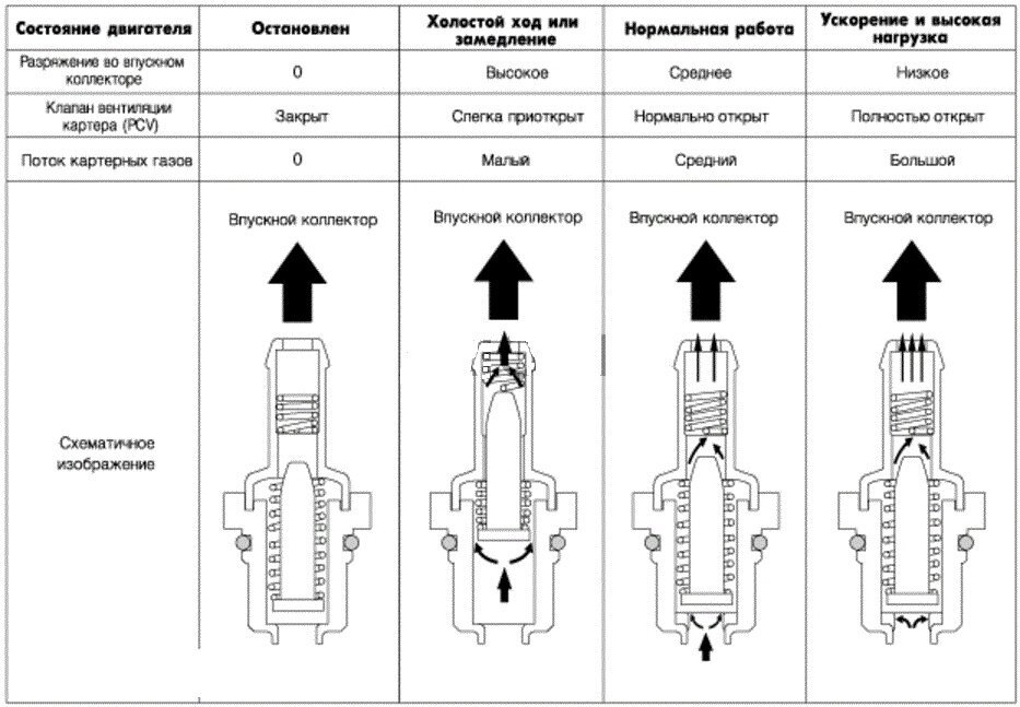

вот нашел еще про  PCV тут
но не вижу разницы на схеме работы клапана между последней картинкой и предпоследней
но,
в общем то понятно.. почему пружина полностью сжата на ХХ.
а вот если она сама не в состоянии закрыть клапан переместив золотник,  она устала значит.
3 часа назад, Voldemarych сказал:
разрежение в этом патрубке только на холостом ходу
на схеме с драйва, как раз видно что на ХХ в патрубке сапуна должно быть разряжение.

@Voldemarych  на драйве в той  вот статье, вот эта схема
Менял воздушный фильтр и заметил что губка, закрывающая трубку отвода газов, сухая. Значит, если верно понял схему работы клапана PCV, он исправен
да, на моем воздухане  она тоже чистая. но у меня очень спокойный стиль езды.  на схеме выше клапан ПСВ показан не на КК а на выходе из картера,  но сути это не меняет,  место на КК куда вкручивается клапан , через маслоотделители  точно так же с ним связано.
еще бы понять два  крайних справа рисунка .
и там и там плунжер в одинаковом положении но ток воздуха разный. видимо пока я  его  не раскурочу не пойму.   🤣
что в верхней части изображено, как пружина? там же одна вроде.

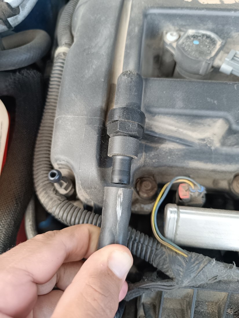

Опять про снятие клапана PCV. Трубка к нему резиновая и очень жёсткая. Или задубела. Как снять клапан не испортив эту трубку, не знаю
Отвертками с двух сторон поддеть, и всего то делов.

@Acovant все там снимается спокойно, я руками снял,
влево вправо немного и тяните. можно  широкой  шлицевой отверткой отодвинуть немного шланг от клапана.. нарисовал  красным куда отвертку вставлять)))
у меня машине скоро блин  20 лет))) и  ничо в этом месте  не задубело. ни тут у клапана ни на впускном коллекторе, все снимается прекрасно.
сам клапан откручивается легко.
закручивать его нужно нежно, там усилие всего 5 н/м это очень мало
еще проще сделайте,  начните  откручивать клапан, он вокруг шланга  вращается, и стяните его  руками...

@sanityclause Не вращается он в трубке, если бы... зато готов выкрутиться с другого конца в резьбе. Может быть ключом его держать и трубку сдёргивать, не пробовал
2 минуты назад, Acovant сказал:
Александр красную линию неправильно нарисовал - надо к самому краю патрубка подходящего к клапану.
Там где кончается патрубок поддевайте его чем то типа отверткой/лопаткой и тяните аккуратно.
Либо крутите сам клапан ключём (отворачивайте) и придерживайте патрубок рукой, с какого-то момента он всё равно стронется...
Удачи.
Ну, не знаю)) у меня все снимается как я описал,
По другому там никак
3 часа назад, sanityclause сказал:
Сорян, ступил. Точно - это ж тело клапана, там начинается...

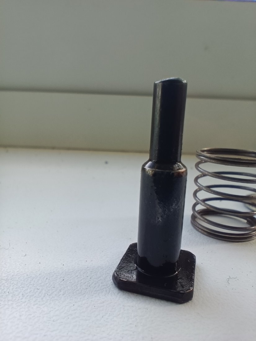

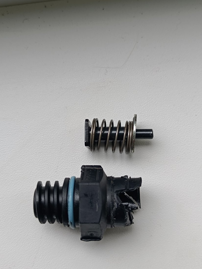

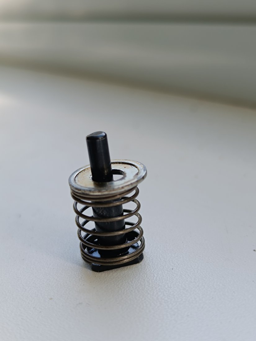

разобрал клапан PCV.
если я правильно понимаю, то картинка такая.
режим 1, мотор выключен. клапан в таком состоянии  открыт т.к.  пружина  (это 100 процентов ,  на новом клапане тоже), не упирает шляпку плунжера в основание клапана  (то что с резьбой)  и не перекрывает  входное отверстие;  зазор  в шайбе которая установлена с противоположной стороны, сквозь которую проходит в этом положении тонкий хвост плунжера, максимально возможный.
режим 2, ХХ. разряжение максимальное,  под действием разряжения (всасывается воздух со стороны хвоста клапана/трубки от вп коллектора), плунжер смещается  максимально от основания клапана   в сторону шайбы сжимая пружину,  тонкий хвост плунжера полностью проходит сквозь отверстие в шайбе,  а  толстая его часть запирает это отверстие, но слабый ток  воздуха/смеси  присутствует т.к. зазор между шайбой и толстой частью плунжера ,  небольшой , но есть.
режим 3 и 4. вот тут картинка похоже следующая, когда разряжение во вп коллекторе  уменьшается при увеличении нагрузки , пружина разжимается и потихоньку отводит обратно плунжер до места где начинается переход от толстой части корпуса плунжера к тонкой, там есть совсем небольшой "переход-фаска".  и ток воздуха может варьироваться, пусть и не сильно.
а в режиме 4 , когда нагрузка максимальная , разряжение минимально,  плунжер снова смещается к основанию,  тонкая часть плунжера снова оказывается  в отверстии шайбы и клапан снова максимально открыт.   ток воздуха при этом максимально возможный.
и видимо неправильная работа сего агрегата возникает  исключительно от усталости  пружины.   участок перехода на плунжере с толстого на тонкий небольшой и при уставшей пружинке в режимах 3 и 4, усилие которой рассчитано в соответствии с показателями  потока/разряжения/сечений,  конструкция становится менее чувствительна  к разряжению ,  плунжер  перестает правильно "плавать",  смещается позже  и не пропускает  нужное кол-во газов  на  высоких нагрузках.  Чистка клапана ему  поможет работать лучше, но только если он не проехал положенные ему тысячи км и пружина способна держать  нужное усилие.  На не работающем моторе, пружина никак не нагружена.

В 08.05.2025 в 16:43, sanityclause сказал:
в нашем клапане одна пружина, и форма плунжера другая,  данная схема не очень наглядная.
да и не закрывается клапан в спокойном состоянии/на не работающем моторе.
