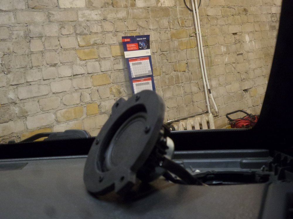

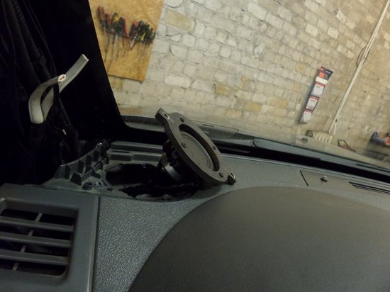

погнали дальше - чo сделал за эти выходные
наконец приплыли заказанные громкоговорители с Америки
выбор таких потому что они декларируют очень широкую сцену и ненаправленность - может быть получится обойтись без "сисек" на панели :D и всё получится аля "сток"
пилим динамикам подиум из 6 мм фанеры так как у них очень большой ход диффузора - чтобы об родную решётку не бились :D

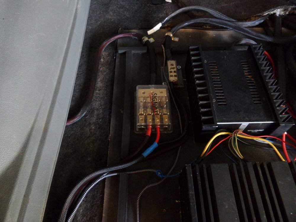

пока опять работы тормозятся из за нехватки комплектующих, делаем чтобы всё выглядело красиво:crazy:

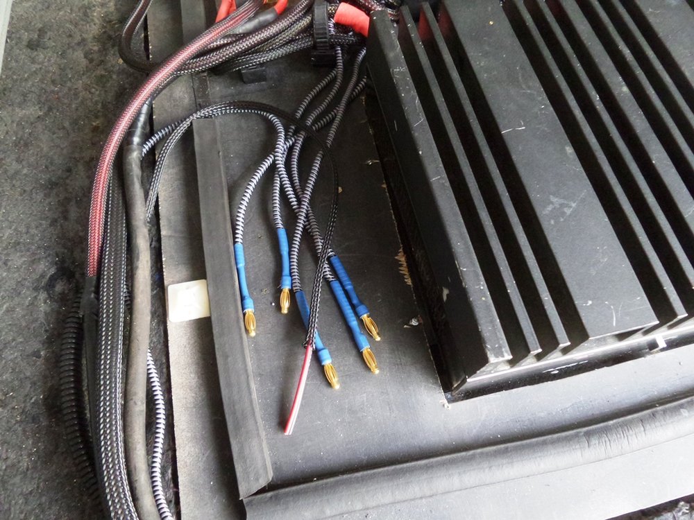

подключил усилитель задних колонок и питание кроссовера -  затянул всё в кембрики - змейки и термокембрики, "мамки", "вилки" и "лепестки",  подвёл к дистрибьюторам питания.......
и эти работы пипец сколько времени занимают :D так как надо развести чтобы с линейками не поролелилось и под крышкой багажника всё ложилось бы
реально на это ушло пару раз по пол дня
и всё это только шаблон.........и может всё поменяться..........
со вставленной крышкой

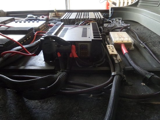

ну а дальше опять делаем красиво :up:
опять пол дня подключаем один усилитель - колонки и его питание
следующий день пол дня подключаем другой усилитель
в собраном виде

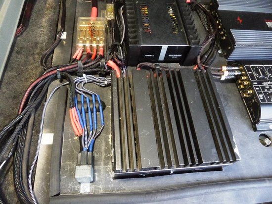

ну и на шаблоне остался последний усилитель, линейки и "remote" :hi:

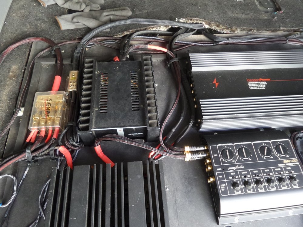

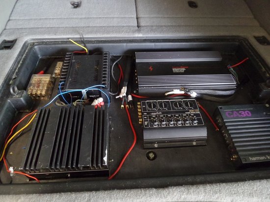

ну что же, занялся подключением последнего усилителя
так как терминал колонок этого усилителя не принимал провод 2.5 мм2, пришлось его выкинуть, заодно поменял линейку
124
Автомобиль: ..........Jeep Grand Cherokee WH CRD Overland
Город: ....Vilnius

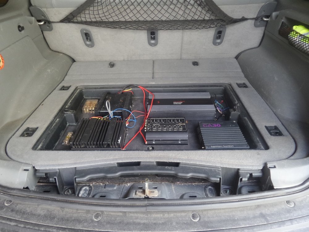

и занялся "remote" , делая его отключаемым отдельно каждого усилителя, сразу коммутируя и питание вентиляторов
использовал реле с двойным 87 контактом - один на усилители, другой на вентиляторы
вид в собранном багажнике

осталось распаять пару линеек для остальных усилителей, и можно переходить на работы спереди - пищалки и магнитофон
присел тут как то и распаял линейки...... сейчас не хватает только линейки спереди

за эти выходные даже сфоткать нечего - закончил подключать питание (прикинул что есть возможность протянуть минус для магнитофона от той точки где минус усилителей подключен так как рядом линейки пойдут), делал линейки до магнитофона - паял, тянул в змейку и термокембрики, но ещё не протягивал - забыл лампочек купить для центральной консоли, сделаю всё одной разборкой
так как питание подключено, решил уже послушать чё получилось - воткнул телефон в линеики :D
вылезли старческие болезни - в одном усилителе питание пропадает, в другом - одна линейка отваливается
буду разбирать - паять ...........
