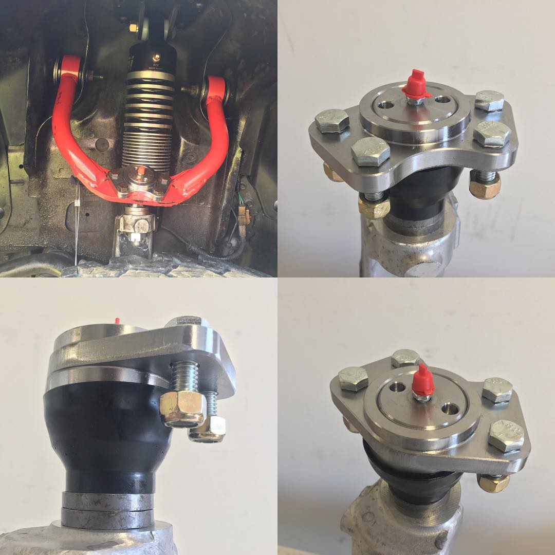

Кстати, если верить инстаграму JBA, они тестируют новую модель шаровой с бОльшим ходом. Но никакой информации по модели нет
Изменено пользователем Gani
Какой срок изготовления? Если он сначала будет заказывать ЖБА для копии, то это пройдет уйма времени
Я бегло поискал на сайте RRO, но наших рычагов не увидел
http://www.rocky-road.com/wk-grand-cherokee-control-arm.html
К сожалению, сказать не могу. Но да, с заказом оригинальных и изготовлением времени пройдет достаточно. Я уточню.
Так, насчет ходов я возможно соврал.
JBA пишут:

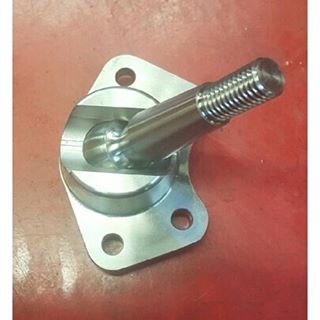

JBA Offroad UCAs testing a K6292 ball joint. Making a stronger ball joint than Moog...
... 50 degrees off the center line and 100 degrees full range.
Парт-номер тот же K6292, но не MOOG.
Update: видимо эту новую шаровую кто-то делает по их заказу.
Testing new JBA-K6292 ball joints on JBA 4" lift on WK Grand Cherokee. Ball joint Made In USA!!
@Gani, Судя по картинке шаровая  разборная или я ошибаюсь?
К сожалению, на данный момент большей информацией не располагаю

Так, то о чем Змей писал - удлиненный палец.
Еще, меня удивляет их удивительное упорство, привинчивать шаровую к рычаг сверху.
Во первых, в этом случае 4 болта работают на разрыв, а во вторых, расположив ее снизу, можно еще 15-20 мм выиграть.
Ну, и еще про шаровые, какие/куда/почем :(
Смотрим картинку, при желании пробиваем4-sharovaya-opora-moskvich-m-412-nizhnya
артикул BJ10 138C5, узнаем цену, удивляемся.
В среднем 600 руб в Мск.
Ищем аналоги, встречаем и по 300.
Тahoe, да?
как раз никакого разрыва болтов. Для того сверху и прикручено, чтоб болты на разрыв не работали
Как это, как это? Сань?!
Колесо стоит на земле, к нему через ступицу крепится поворотный кулак, в него сверху вставлена шаровая, к ней сверху крепится рычаг, на рычаг опирается кузов....
В нашем случае нагрузку (кроме усилия запрессовки) воспринимает запорное кольцо, в случае JBA рычаг "подвешен" на 4 болта.
Кто вам сказал такую страшную вещь, что кузов хоть как-то опирается на верхний рычаг?? Позвольте, как именно он это делает? При помощи какого элемента на рычаг передается вес кузова?
Я с другой стороны приложения вектора силы смотрю. Когда аморт на отбой идет с пружиной в купе - самая большая нагрузка, он и пытается вырвать шарик. Вспомни как прессуются те же самые муги и прочие в родные рычаги при замене шарика - сверху! А снизу запираются стопорным. Сдается мне при ударе в подвеску основную нагрузку несет по задумке инженеров нижняя шаровая, а верхняя от нагрузки воспринимает только часть. Такие мои доводы.
